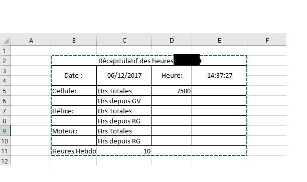

Alors voila je souhaite créer une espèce de calculatrice qui comptabilise les heures de vols d'un aéronef déjà voici ci joint à quoi ressemble mon tableau :
sans titre
Du coup en C11 je voudrai mettre par exemple que l'avion a fait 10h de vol dans la semaine et que la case s’efface une fois ajouter aux 7500H en D5
J'espère avoir été clair , cordialement Naytes
Petite macro très simple.
Bonne journée
25heures-avion.xlsm (16.00 Ko)
Merci Beaucoup reste plus qu'à comprendre comment tu as fait je suis novice mais je pense pouvoir me débrouiller
Si tu veux, tu peux m'envoyer ton fichier et j'ajusterai en fonction de tes plages.
Sinon, tu n'as qu'à aller dans le module 1 et changer la cellule qui correspond aux heures totales et l'autre qui correspond à l'heure hebdo!
