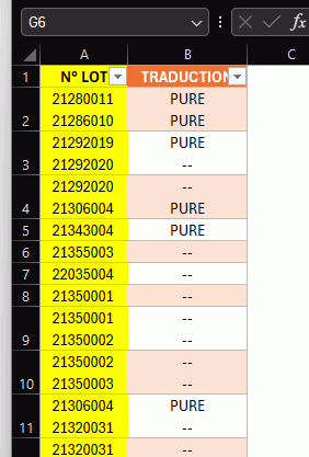

Si l'objectif est de "rapatrier" la traduction du lot concerné, je vous propose ceci :

=REDUCE("";FRACTIONNER.TEXTE([@[N° LOT]];;CAR(10))*1;LAMBDA(a;c;JOINDRE.TEXTE(CAR(10);;a; RECHERCHEX(c;Tb_PURE[N° LOT];Tb_PURE[Traduction];"--";0))))

Merci CHRIS1945, les explications sont très claires. En fait, j'aurai voulu chercher pour chaque numéro de lot même si plusieurs lots sont saisis dans une même case. Comme JFL a pu le proposer.
Merci JFL, c'est exactement ce dont j'avais besoin! Je vais essayer de comprendre la formule maintenant :)
