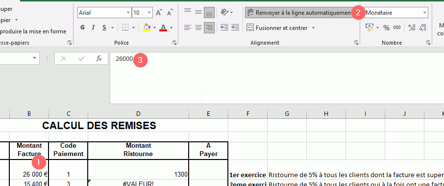

Ci-contre la solution. Il faut que mette ta cellule(1) en format monétaire(2) et non renseigner le € à a la main sinon cette dernière est convertie en texte, que tu compares à un nombre, d'où le message d'erreur.
Si tu compares à un nombre, tu dois systématiquement avoir un nombre dans ta barre de formule(3).

Vous avez toute à fait raison ! C'était à cause de format de texte sur la première caisse... Problème résolu ! Merci beaucoup
