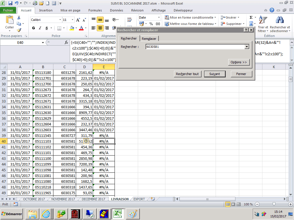

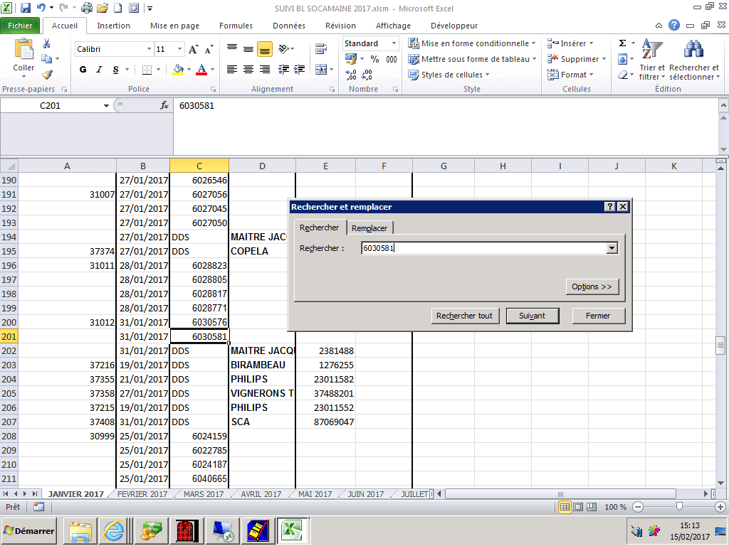

J'utilise ce nouveau tableau et cependant je rencontre une difficulté.
Je m'explique, pour le bon de livraison 6030581 il est bien inscrit en date du 31/01/2017 (1), cependant dans la recherche il est en N/A.(2)
Est ce que le tri par date est nécessaire pour ce genre de recherche?
1 2
Ton premier fichier contenait une dizaine de lignes.
J'avais donc élaboré une formule allant jusqu'à 100 lignes et tu utilises cette formule pour près de 300 lignes.
Dans la formule, tu remplaces 100 par 300 ou 1000 ou... et tout marchera correctement
Merci je viens de comprendre. Je te remercie de ta réactivité et de ton aide ^^.
