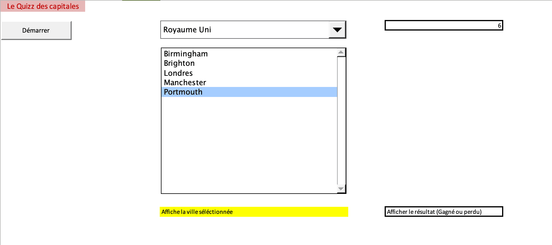

Pour les besoins d'un exercice, j'essaye d'afficher la ville sélectionnée via le menu déroulant dans la cellule jaune (voir capture d'ecran) et d'afficher le résultat (gagné si c'est bien la capitale/ perdu sinon) mais après des heures d'essais, je n'y arrive toujours pas..
Pouvez-vous m'aider en m'indiquant le code correspondant à ma requête ?
Merci d'avance pour votre aide,

Merci pour votre réponse rapide,
Mon principale problème est de lié ma cellule jaune à la réponse de la liste déroulante et non pas d'une autre cellule classique..
Il me faudrait une aide pour le cas que je dois traiter afin d'être "éclairé" sur la question..
Bonjour Alexandre89, LouReeD,
En retour ton fichier modifié pour ton souci sur la cellule jaune qui t'a fais voir rouge...
Voir notes en milieu de colonne A. Si tu souhaites rester sur cette idée.
Bons tests, bonne continuation.
14quizzmodif.xlsm (33.21 Ko)
