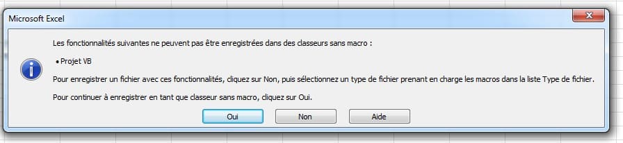

bonjour voila j'ai mis un code dans une feuille de tableau excel seulement quand je veux enregistrer mon fichier il me met un message d'erreur (que je vous met en piece jointe)
comment puis je faire

Il faut prendre une extension qui prend en compte les macro. C'est-à-dire, "Classeur Excel (Prenant en charges les macros"
Pour ce faire, quand tu clique sur enregistrer et que tu attribue un nom à ton fichier, en dessous tu peux sélectionner le "Type" de fichier, sélectionne celui que j'ai mentionné ci-dessus.
Donc là, clique sur "Non", puis tu pourras enregistrer en sélectionnant l'extension appropriée.

merci beaucoup Mugiwaraa
