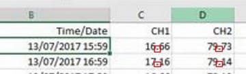

Réalisant une étude, j'ai mesuré des données de température à l'aide de capteurs sur 1 an. Par soucis d'éviter des pertes de données, j'ai procédé au relevé des données 3 fois durant l'année. Les données sont directement exportées au format csv. Lors du deuxième relevé, il y a eu un problème dans l'exportation des données brute: tout était dans la même colonne. J'ai réussi a les séparer, j'ai renseigné le même format de cellule que les autres jeux de données qui n'ont pas eu ce problème. Mais dès lors, il est impossible de les représenter graphiquement!

peux-tu nous mettre ton fichier ?
Je parierais sur un problème de séparateur décimal. Dans l'onglet "Accueil"-->"Rechercher" (icone avec des jumelles) -->"remplacer", et fait remplacer "." par "," (sans mettre les guillemets). Tes nombres seront alors reconnus par Excel comme des nombres et pas comme du texte.
Probablement :
1532001107 2
Effectivement, c'était aussi bête que ça. Problème résolu, merci à vous!
