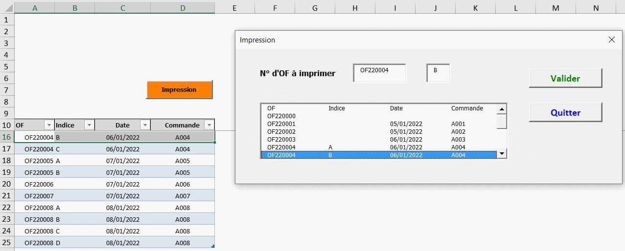

Je cherche un moyen de récupérer les données d'une ligne dans le but de les envoyer sur un modèle d'impression, puis les imprimer.
Ma contrainte, c'est que j'ai des n° de lots composés à partir de 2 colonnes (par ex. 20000-A, 20000-B, etc...).
Du coup, j'envisage 2 solutions pour récupérer ces données, soit regrouper les 2 colonnes dans une combobox, soit remplir le combobox avec la colonne A, et une textbox avec la colonne B.
Pour la 1ère solution, je n'arrive pas à grouper et faire apparaitre les 2 colonnes en même temps.
Pour la 2ème solution, quand je sélectionne un lot, comme les lots de la colonne A sont identiques par moments, j'ai toujours la dernière lettre qui compose le lot qui s'affiche dans la textbox.
Si l'explication est incompréhensible, le fichier est lui très explicite.
Et si toutefois une autre solution était mieux adaptée, ça m'intéresse aussi

C'est plus facile avec un contrôle ListBox et un tableau structuré.
Dans le module standard :
Option Explicit
Type ModeleOF
    OfNumero As String
    OfIndice As String
    OfDate As Date
    OfCommande As String
End Type
Public OfChoisi As ModeleOF
Public Continuer As Boolean
Public AireDonnees As Range
Sub LancerLUsf()
    On Error GoTo Fin
    Set AireDonnees = Range("TableDesOF[#All]")
    With UserFormImpressionOF
         .ListBoxOF.List = AireDonnees.Value
        .Show
    If Continuer = False Then GoTo Fin
    With OfChoisi
         Debug.Print "OF : " & .OfNumero & ", indice : " & .OfIndice & ", date : " & .OfDate & ", commande : " & .OfCommande
    GoTo Fin
Fin:
  Set AireDonnees = Nothing
Dans le userform :
Option Explicit
Private Sub CommandButtonQuitter_Click()
        Continuer = False
        Unload Me
Private Sub CommandButtonValider_Click()
     If ListBoxOF.ListIndex > -1 Then
        Continuer = True
        With OfChoisi
             .OfNumero = ListBoxOF.List(, 0)
             .OfIndice = ListBoxOF.List(, 1)
             .OfDate = CDate(ListBoxOF.List(, 2))
             .OfCommande = ListBoxOF.List(, 3)
        Unload Me
        MsgBox "Sélectionnez une OF !", vbCritical
Private Sub ListBoxOF_Click()
     With Me
         .TextBoxOF = ListBoxOF.List(, 0)
         .TextBoxIndice = ListBoxOF.List(, 1)
     Application.Goto AireDonnees.Rows(ListBoxOF.ListIndex + 1), True
Bonjour Eric,
Effectivement le contrôle ListBox est bien le plus adapté dans ce genre de situations.
Comme quoi un regard extérieur est toujours utile.
Merci pour ton aide.
