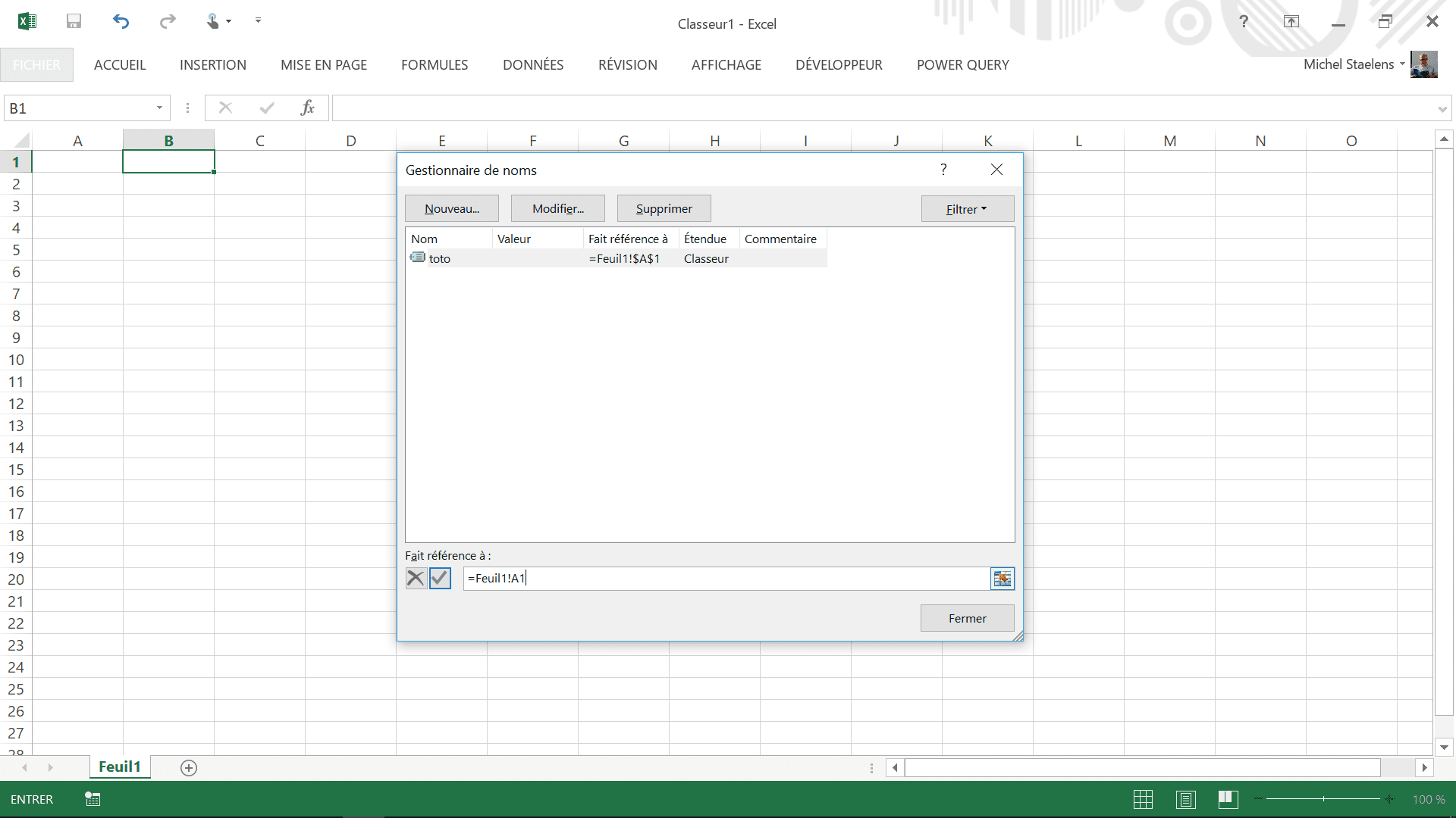

Re-
Que je sois sur la feuille 1 ou 2 sa référence reste bien la feuille 1 mais c'est la cellule qui change...
oui, désolé c'est exact, Feuil1 ne bouge pas, mais la cellule définie en relatif changera ... un exemple joint : note que j'ai défini toto quand je suis en B1, toto devient alors "la cellule qui est juste à gauche mais sur la feuil1"
