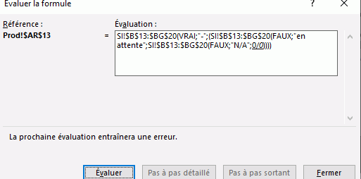

J'ai une formule qui fonctionnait très bien mais depuis la création de macros non
Voici ma formule (simplifiée) : =SI([@Département]="-";"-";(SI([@Département]="";"en attente";SI(ET(AP14="N/A";AN14="N/A");"N/A";SOMME(AP14;AN14)/NB(AP14;AN14)))))
En regardant sur "afficher les résultats du calcul", il me marque SI!$B$13:$BG$13...
En gros il me fait référence à des cellules d'un autre onglet que je n'ai jamais demandé. (SI étant un nom d'onglet)

J'ai trouvé la solution, c'est parce qu'un tableau s'appelait "SI" ce qui engendrait un problème.
