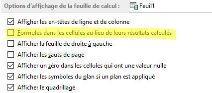

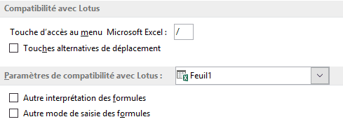

Voir dans les options avancées d'Excel.
snip 20160116105529 snip 20160116105657
merci je regarde des que possible car c'est super relou

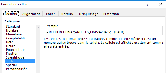

Tu dois apprendre à formater correctement tes cellules.
snip 20160116194029
Une cellule texte ne peut pas contenir de =.... pour etre considerer en formule?
ps: ca parait coherent, par contre le changement en reformatant en nombre demande d'editer la formule pour qu elle soit reprise en compte
