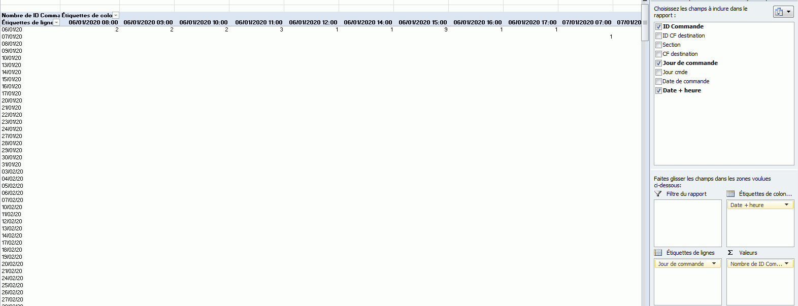

Parc contre, quand je fais comme vous, j'obtiens ce qui est sur la photo. Pourtant je n'ai pas l'impression que vous avez touché au format de cellule. Pouvez-vous me dire comment vous avez fait svp?
photo test

Pour commencer, lors de la création du TCD, il opter pour une mise en forme tabulaire.
Il faut ensuite grouper le champ Date+heure en Heures : Sélectionner 07 dans le champ et voir Grouper la sélection dans le ruban.
Dans le champ Valeurs, il faut compter le nombre de ID Commande.
Bon, maintenant, quelle est ta version Excel ?
J'ai modifié la mise en forme du TCD pour que tu puisses voir le groupement.
16test.xlsx (66.54 Ko)
