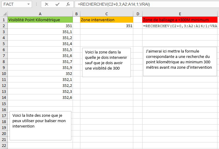

Je rencontre un souci sur la création d'un fichier.
Je vous joint une capture pour votre compréhension.
J'ai créé une liste de nombres.
350,900
351,000
351,100
351,200
351,500
352,000
352,200
Je rentre un nombre qui peut être dans cette liste, dans la colonne à coté.
351,000
Ensuite je n'arrive pas a trouver une formule qui me permet de rechercher dans cette liste la valeur la plus proche a minima a 0,300 de ma valeur donc dans ce cas la :
Soit égal a 351,300 mais il n'est pas dans cette liste.
Alors je souhaite retrouver la valeur supérieur c'est à dire 351,500.
J’espère avoir été factuel et avoir transmis un message compréhensible.
En vous remerciant par avance de l'aide que vous pouvez m'apporter.
Cdt,
Pour ce que tu veux faire, ta liste de pkm doit être en ordre décroissant.
Et la formule sera alors :
=INDEX(A2:A14;EQUIV(C1+0,3;A2:A14;-1))
Tu pourras également faire :
DECALER(A1;EQUIV(C1+0,3;A2:A14;-1);)
