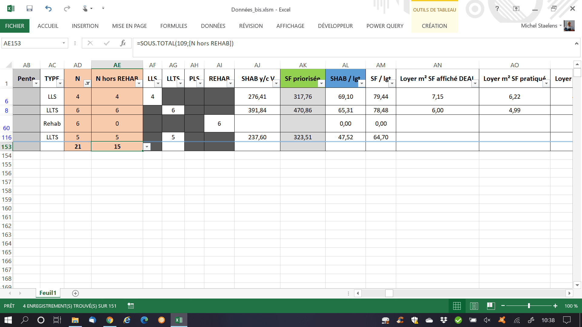

Pour moi, il y a clairement un problème d'organisation des données.
Beaucoup de colonnes sont inutiles.
Et surtout le fait d'organiser les données en tableau simplifie la définition des zones mais aussi résout le problème des sous-totaux ... exemple :
capture d ecran 573
12donnees-bis.xlsm (352.74 Ko)
