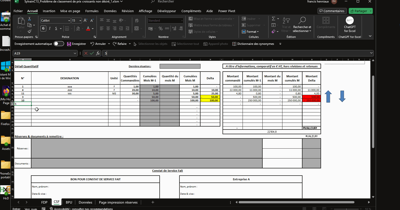

Avec la proposition ci jointe, en cas de nécessité d'ajout de données, copiez ces nouvelles données à la suite, puis si vous devez déplacer cette ligne, sélectionnez le n° en colonne A, et cliquez sur la flèche montante ou descendante, le déplacement se fait ligne par ligne.
Démonstration en vidéo, j'ai repris votre problème, j'ai ajouté le 5 à la suite, puis l'ai fait remonter en cliquant sur la flèche.

Merci beaucoup pour votre retour ! Avec cette méthode je peux effectivement modifier l'ordre des lignes mais les quantités renseignées dans la colonne E "cumulées Mois M-1" suivent la ligne ainsi déplacées.
Admettons que dans un premier avancement de travaux, j'ai la nécessité de recourir à l'usage des prix 3 et 10 qui n'étaient initialement pas commandés avec pour quantité respectives 50 et 100.
Dans un deuxième avancement de travaux, je veux utiliser le prix n°5 non initialement commandé, en ajoutant un "0" sur le prix n°5 dans le classeur BPU, je me retrouve avec les prix 3, 5 et 10 en dessous des prix commandés mais les quantités ne correspondent pas, j'ai n°3 -> 50, n°5 -> 100 (FAUX) et n°10 -> 0 (FAUX).
Avec votre ajout, je sélectionne le prix n°5 que je veux basculer en dessous, ça c'est parfait MAIS en embarquant aussi la quantité 100 qui doit être associé au prix n°10 et non au n°5 ! Donc je dois tout de même corriger à la main la colonne E qui reste fausse.
En fait, vous voulez dire, qu'on ne touche pas à l'ordre des colonnes E à N, c'est bien ça?
Dans le fichier joint, je ne permute que les colonnes A à D.
