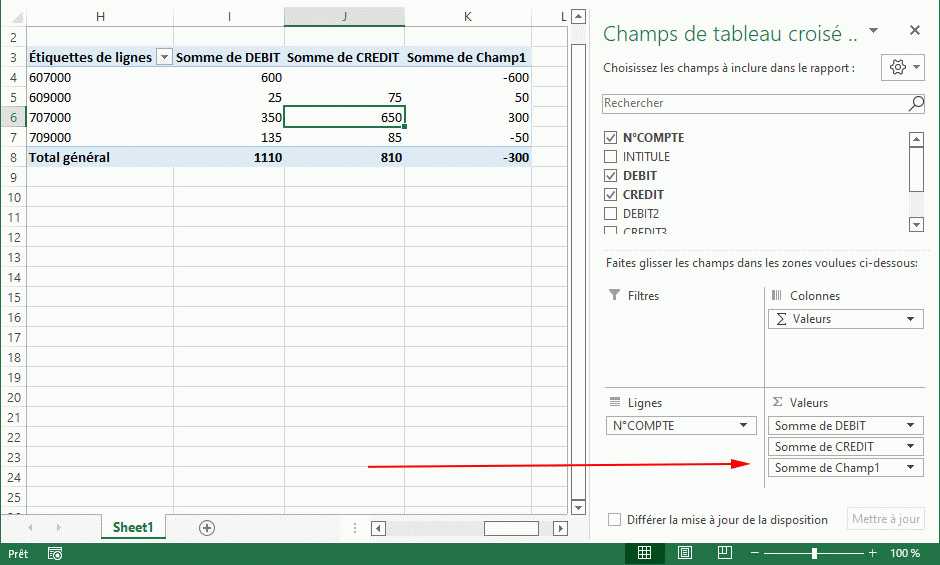

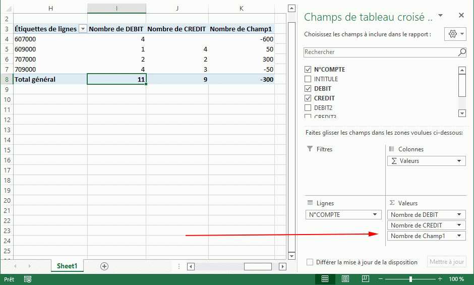

En général on ne compte pas le nombre de débits ou de crédits on en fait la somme
Actuellement
tcd1
Avec Somme
tcd2
Sinon, tu ne peux faire une soustraction de nombres dans un TCD les champs calculés se basant sur le somme des champs cités dans les formules.
Il faut soit passer par des NB.SI soit PowerQuery si tu veux réellement dénombrer
