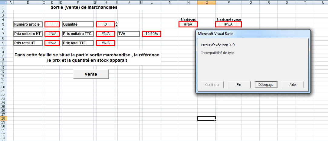

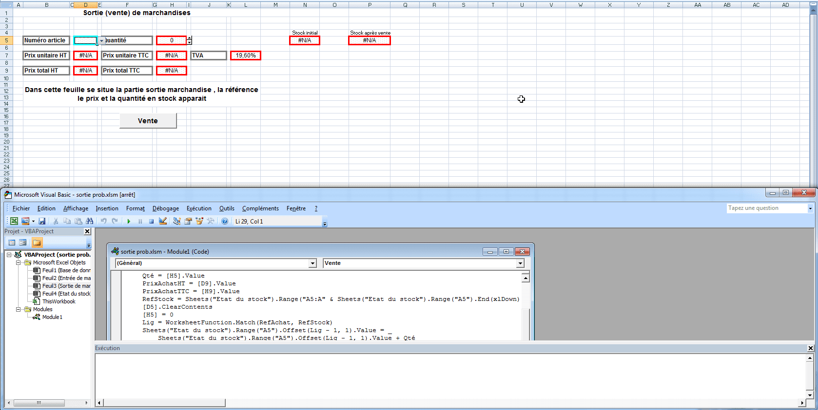

Lorsque je change un numéro d'article déjà existant la sortie marchandise ne veux plus se faire c'est à dire que lorsque que je clique sur "vente" un débogage s'affiche.
Second problème :

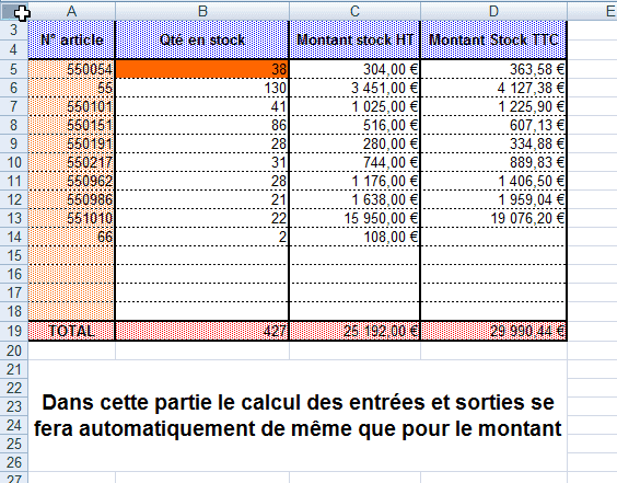

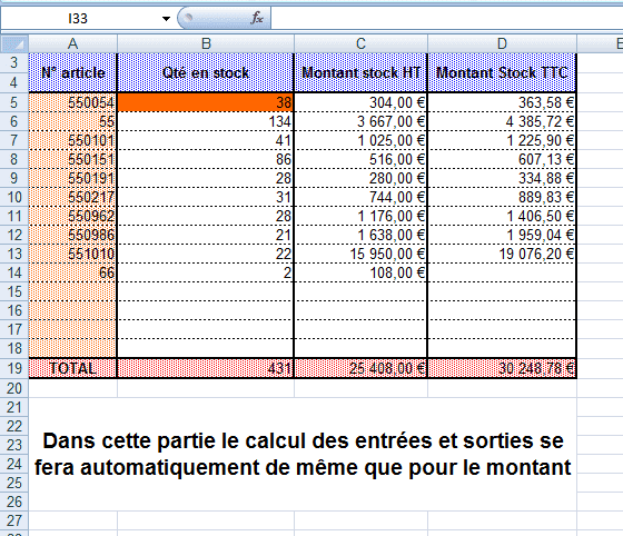

Je souhaite ajouter un nouveau numéro d'article , je le fait tous d'abord dans ma base de donnée puis je l'ajoute dans l'état du stock en renseignent la quantité en stock. Le problème ici est que toutes les valeurs apparaissent bien dans mes entrées/sorties (stock initial, stock après vente, coût...) mais lorsque que j'effectue l'action "entrée ou sortie marchandises" (addition ou soustraction d'une quantité choisis), la valeur "quantité en stock" ne change pas dans "l'état du stock" pour le numéro d'article concerné mais pour un autre et lorsque que je veux faire une sortie le débogage apparait encore une fois.
prob entree etat init etat apres debogage

Donc dans la base de donnée il y a une colonne avec tous les numéros d'article, quand je change l'un de ces numéros d'article (ici je change en remplacent avec le numéro d'article 55) la sortie marchandises ne se fait plus, elle affiche un message d'erreur quand je souhaite faire une vente.
Ensuite quand j'ajoute une nouvelle référence à ma base de donnée (ici repéré 66) et que je fait une entrée marchandises, l'adition de la quantité choisis ce fait non pas pour la nouveau numéro d'article mais pour une autre dans la feuille "état du stock". La sortie marchandises elle, affiche toujours un message d'erreur lorsque que je fait une vente.
