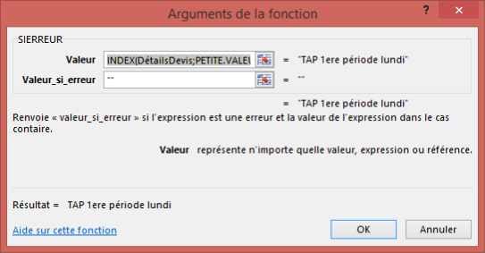

J'ai corrigé l'erreur, mais cela n,e change rien au fait que dès la première ligne du devis, il ne pointe pas la bonne ligne des détails du devis.
Je vous donne quelques précisions :
Lorsque je clique sur le bouton fx à gauche de la cellule de saisie de la formule, le résultat proposé dans la fenêtre de dialogue est le bon, mais à l'affichage dans la cellule, il m'affiche toujours la même ligne, quelque soit le numéro de devis qu'on choisit.
Par exemple :
Sur l'impression d'écran jointe, j'ai sélectionné le devis N° D-2015-003 et le résultat correspondant est bien celui affiché : "TAP 1ere période lundi". Les informations sont correctes dans cette boite de dialogue (ce qui correspond à la 3eme ligne du tableau Devis-détails) . En revanche, dans la cellule, apparait " TAP 3eme période mardi", le résultat de la ligne 15 (qui correspond au 10ème élément du devis D-2015-003 (qui a 12 éléments en tout). Et c'est toujours cette ligne qui s'affiche quelque soit le numéro de devis. Et ce, pour tous les éléments de la ligne (numéro d'élément, description, prix unitaire, ...)
Lorsqu'on change le numéro de devis et qu'on fait tourner le bouton fx, on a chaque fois le bon résultat, mais à l'affichage, cela ne correspond pas puisqu'il pointe sur cette ligne 15.

Les formules sont matricielles mais n'avaient pas été validées comme telles (Ctrl+Maj+Entrée), d'où résultat erroné.
(Attention : lorsque la formule est dans une plage de cellule fusionnée, il faut défusionner, valider la formule dans la première cellule de la plage, puis refusionner. Ensuite, pas de problème pour la recopie.)
