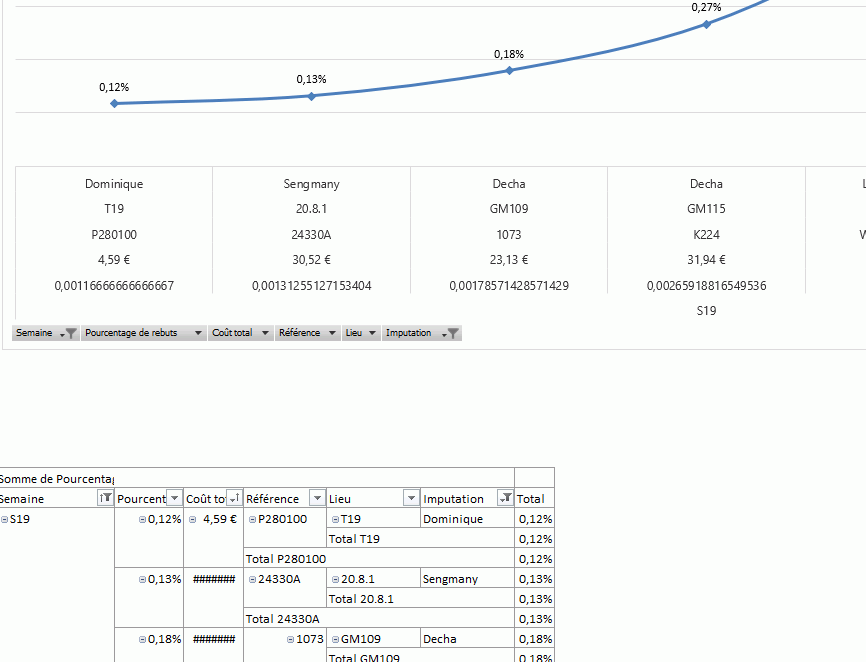

J'ai réalisé un graphique dynamique pour un suivi de production. Mon graphique est correct avec toutes les infos qui m'intéresse sauf que le pourcentage qui apparait sous le graphique à un affichage différent 'ex : 0,12% sur ma courbe et dans mon tableau mais 0.0011666 sous le graphique.
je ne comprends pas comment faire apparaitre 0,12%.
Auriez vous un conseil à me donner ?

Il s'agit juste d'une histoire de formatage, en sélectionnant un format % avec 2 décimales, tu auras le même affichage entre tableau et graphique. Merci de joindre un fichier si tu n'y arrives pas.
Merci pour cette réponse mais je suis déja en format % puisque dans mon tableau j'ai bien le formatage désiré. c'est dans le tableau (je n'ai pas le terme exact) sous le graphique qui pause problème.
Je ne vois pas comment changer le formatage de celui ci sachant qu'il reprend les donnée qui elles sont au bon formatage
Je joint le fichier au cas ou.
