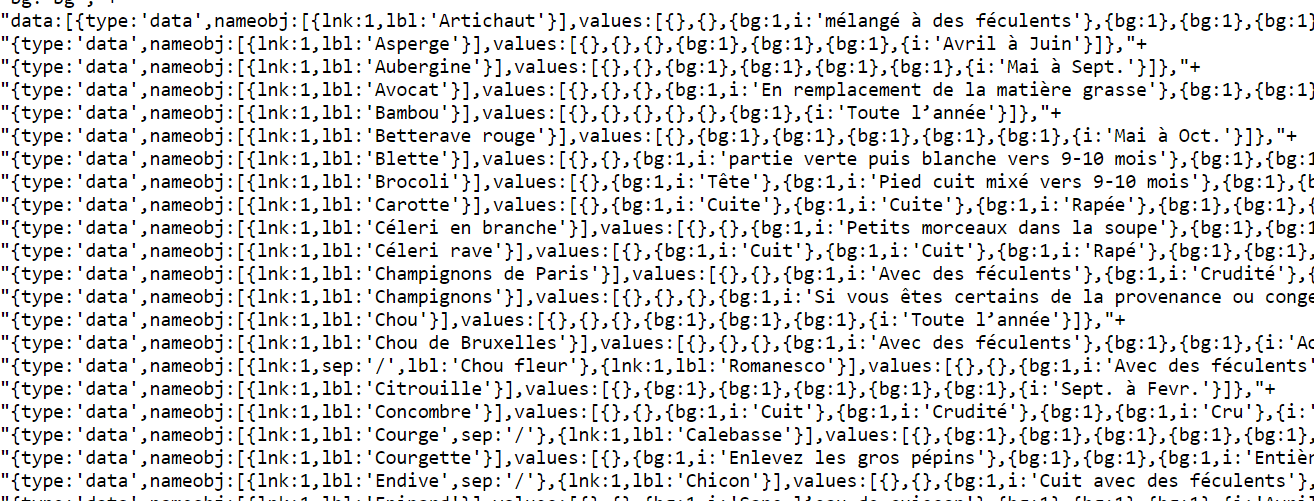

Il faudrait donc trouver les liens http qui permettent de charger les parties intéressantes.
Toutefois, il semble que le contenu soit peut-être en partie inscrit dans un JSON inclus dans la page de base.
JavaScript Object Notation (JSON) est un format de données textuelles dérivé de la notation des objets du langage JavaScript. Il permet de représenter de l'information structurée comme le permet XML par exemple.
Je vais regarder de plus près ce que contient ce json.
capture d ecran 104
Sujet intéressant, un vrai challenge, mais on n'en tirera pas plus que ce que l'on va cueillir !
