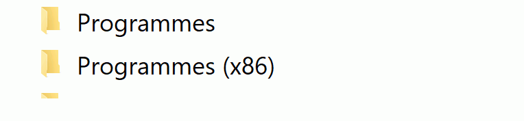

bonjour,
comme tu peux le voire j'ai deux répertoire programmes le premier pour les applications 64 bits et le X86 pour les application 32 bits!
pour fonctionner Excel a besoin de librairies qui ce trouvent soit en 64 ou 32 bits!
comme ton projet VBA enregistre les répertoires des librairies il y a conflit entre c'elles qui existe et le manquante d'ou la manip!
du reste si tu fais le chemin inverse, c'est à dire de chez toi le problème revient !
