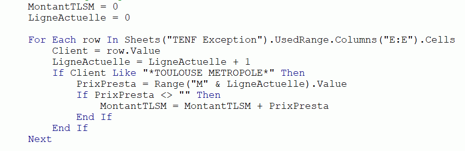

Dans la colonne ou j'effectue ma boucle certaines cellule son vide, et malgré la condition que j'ai mis (PrixPresta <> "") elle est validé même si la cellule est vide.
Voici la boucle qui s'effectue
Quelqu'un aurait-il une solution pour la boucle ne s'exécute que si la cellule M en cours n'est pas vide. (j'ai déjà essayé avec IsEmpty ça n'a pas fonctionné)
Merci pour vos réponses
Bonjour, Avant votre test vous avez donné vous même une valeur à PrixPresta
PrixPresta=Range("M" & LigneActuelle).value.
A ce moment PrixPresta=0 si la cellule était vide et (zéro est différent de vide).
Et dans ce cas votre condition suivante devient :
If PrixPresta >0 Then ...

Peux-tu joindre un extrait de ton fichier pour que nous puissions voir ce qui pose problème

en VBA, tout est souvent question de format de données.
Si ta colonne [E:E] n'est pas typée 'Nombre', tu dois alors convertir ses données dans le bon format pour les affecter à une variable qui, elle-même, ferait bien d'être typée en entrée de Sub, style Dim PrixPresta as Double.
Vérifie déjà tout ça et adapte ton code mais,
If PrixPresta <> ""
est déjà "foireux" d'emblée puisque tu demandes si un nombre est différent d'un texte...

Pour moi non Si M est vide alors PrixPresta=0
donc le If suivant If prixPresta <>"" Then va se déclencher puisque 0 et différent de "" il me semble.
