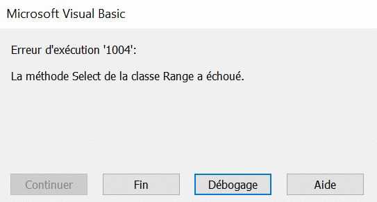

voici le message d'erreur
erreur vba

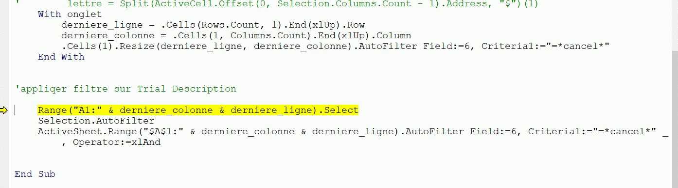

en cliquant sur "Débogage", il me souligne la ligne en fin de macro
code vba

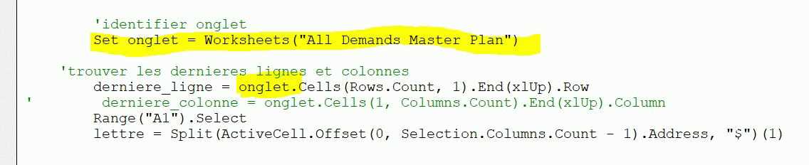

si je n'ai pas fait d'erreur dans mes codes, je lui ai bien précisé sur quelle feuille il doit travailler.
code vba
d'ailleurs, je ne devrais pas avoir besoin de lui repréciser car juste avant il bossait sur cet onglet.

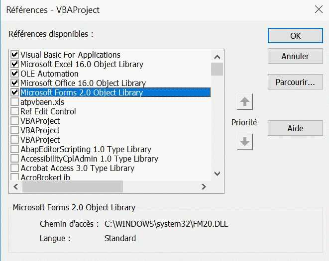

Je testerai un peu les bibliothèques : Ça sent un peu les bibliothèques déclarées manquantes...
(Dans VBA : Outils > Référence... Décocher celle déclarée manquante.)
Essaie simplement :
With onglet
        derniere_ligne = .Cells(Rows.Count, 1).End(xlUp).Row
        derniere_colonne = .Cells(1, Columns.Count).End(xlUp).Column
        .Cells(1).Resize(derniere_ligne, derniere_colonne).AutoFilter Field:=6, Criteria1:="=*cancel*"

1/ désolé, mais j'ai un doute sur ce que tu as écrit, il faut décocher et pas cocher plutôt, car si elles sont manquantes, il faut les activer, non ?
2/ je suis paumé, je vois pas de quelle bibliothèques déclarées manquantes tu parles ?
voici ce que j'ai de coché, toutes les autres ne le sont pas
biblio vba

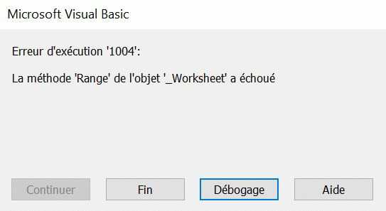

j'ai remplacé par ton code, et j'ai un message d'erreur
erreur vba
et apres débogage,
erreur vba 2
j'ai positionné mon curseur sur "derniere_colonne = .Cells(1, Columns.Count).End(xlUp).Column" pour voir la valeur de derniere_colonne, et il me dit 16384 ??? il devrait pas me donner une lettre. Ou alors un chiffre, mais d'apres mon fichier ça serait, soit "Q" soit "17".

Le filtre est normalement déjà effectué !...
Supprime cette partie redondante de ta procédure.
Ou peut-être simplement :
cells(1,1).currentregion.autofilter... ?

Plus simplement : Cells(1).currentregion.autofilter... ?
