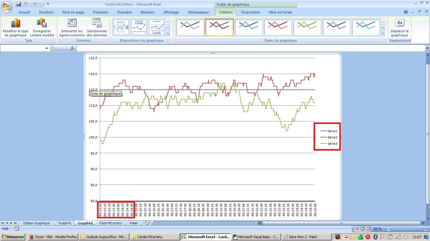

Sur la photo sans titre 1, je choisi une plage de temps pour laquelle je veux une analyse puis je clic sur générer le graphique.
Le graphique se génère comme on le voit sur les deux autres screenshots mais bien sûr, si je quémande ici c'est que ce la ne va pas.
Dans le cas des carrés bleu, la plage de temps n'est pas respectée par la macro car il m'inclut les valeurs inférieur à mon début de plage
Dans le cas des carrés rouge, la plage de temps est bonne, mais la légende elle non...

sans titre 1 sans titre 2 sans titre 3

une suggestion (au moins à titre de dépannage temporaire) :
on suppose que tes données sont modifiées par import ou tout autre automatisme
alors prépare ta zone de données à mettre en graphique avant de créer le graphique :
  • supprimer les lignes à ne pas prendre en compte
  • supprimer les colonnes à ne pas prendre en compte
(si besoin recopier les données sur une autre feuille pour ne pas détruire les données d'origine)
- ensuite seulement créer le graphique à partir des données restantes
Bonjour jmd...j'ai envie de dire..."Que demander de plus". C'est astucieux et cela ne mange pas de pain. merci pour le coup de pouce car j'étais loin d'imaginer une solution aussi simple

Pas de souci c'est fait...Non mais vraiment merci car j'ai visiblement eu du mal pour prendre du recul et envisager d'autres solutions.
Maintenant ca fonctionne à merveille
