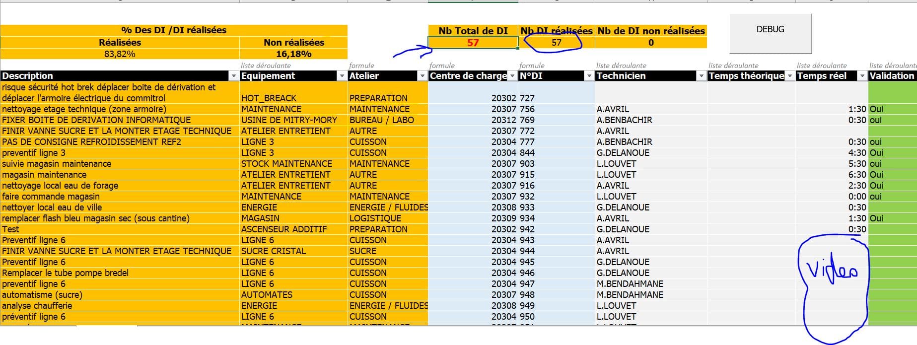

Je suis face à un petit souci avec mon indicateur :
il est censé compter le nombre de DI totales (nombre de demandes d'intervention ) lorsque la colonne description est remplie.
elles sont considérées réalisées lorsque la colonne temps réel est remplie
elles sont considérées non réalisées lorsque la colonne description est remplie mais que la colonne temps réel est non remplie .
J'aimerai que l'indicateur fonctionne lorsque j'applique un filtre sur la date également
Merci pour votre aide
31gmao-di.xlsm (370.62 Ko)
Je pense que votre solution peut passer par une formule de type =Sous.totale() qui permet de ne prendre en compte que les cellules affichées.
Pour le nombre de DI Total (F10)
=SOUS.TOTAL(3;C14:C1947)
Le 3 veut dire que j'utilise la fonction CountA (soit Nbval)
Une DI sans descriptif doit elle être comptée ?
Si oui
=SOUS.TOTAL(3;J14:J1947)
Si non, vous ajoutez une colonne en N (par exemple)
=SI(ET(C14<>""; J14<>""); 1;"incomplet")
Puis pour le nombre DI Réalisé (G10)
=SOUS.TOTAL(2;N14:N1947)
Le 2 veut dire que j'utilise la fonction Count (soit Nb)
Il existe peut être une méthode pour ne faire qu'une étape.
Je ne peux pas ajouter de lien vers un site externe mais vous pouvez avoir plus d'information sur le site "support.office"
En espérant vous avoir aidé.
Bace6
Bonjour Quassim,
Fichier en retour, voir nombres en rouge. Par contre pour une meilleure maintenance.
Ne pas laisser la description vide si en face il y a un temps.
Idem pour la date, ne pas laisser une date si description vide.
Ne pas bouger A1 qui donne le nombre de lignes de ton tableau automatiquement (voir macro) et qui adapte en conséquence d'autres formules.
Bonne continuation.
31gmao-dimodif.xlsm (376.64 Ko)
