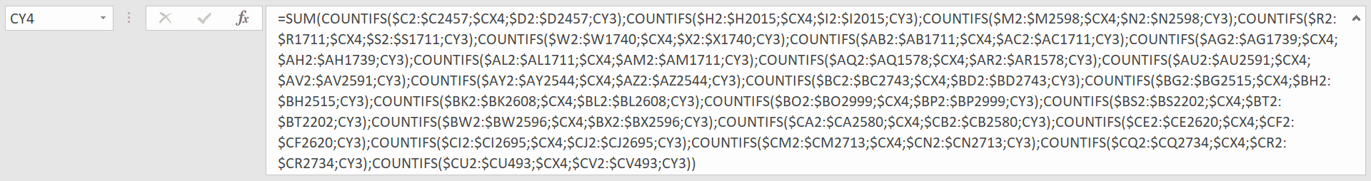

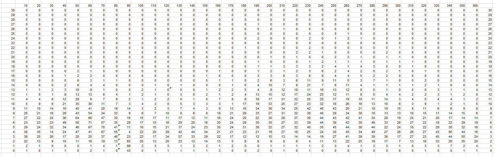

J'entends par là que la formule n'a plus aucun effet... Malheureusement mon fichier est beaucoup trop volumineux mais je vous ai mis deux captures d'écran.
02 01
La seconde montre le tableau que je souhaite obtenir, la prmeière montre la formule de base que j'ai utilisée pour remplir le tableau (ici pour la case (10; 30). Sur la colonne de gauche il s'agit de la vitesse du vent (m/s) et sur la première ligne on retrouve les directions (°).
Tout fonctionnait bien jusqu'à ce que j'arrive au COUNTIFS($AU2...
A partir de l'ajout de ce bout de formule les données ont arrêtés d'être prises en compte, comme si la formule donnait 0 pour chaque case. C'est curieux.
Inutile de fournir le fichier complet, un extrait représentatif suffit. En ce qui me concerne, je ne passerai pas 3h à déchiffrer une image contenant une formule qui fait 8 lignes, et un tableau où n'apparaissent même pas les en-têtes de colonne et ligne auxquels fait référence ladite formule...
