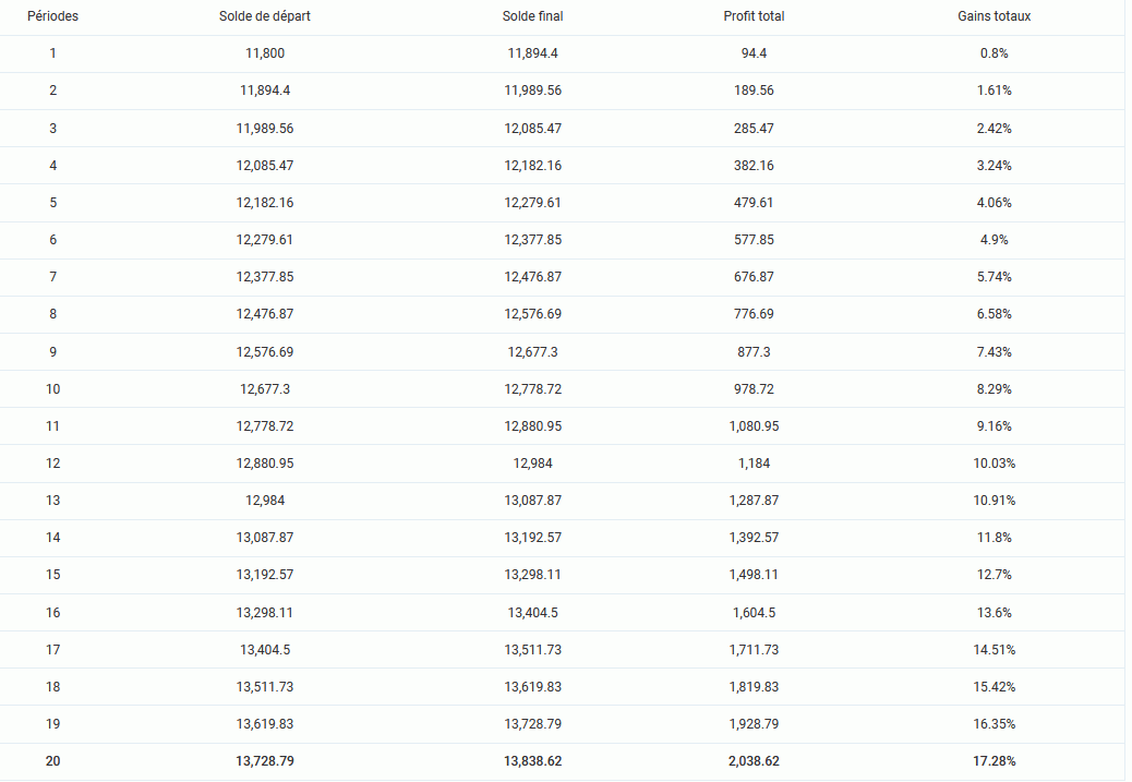

J'aimerai avoir ce genre de résultat
essai 2
mais avec les dates et "sauter" les week end
Je vous remercie

Une proposition :
22dobby.xlsx (17.11 Ko)
C'est parfait ça !
Je vais maintenant étudier les formules et comment elles sont disposées.
Un grand grand merci !
