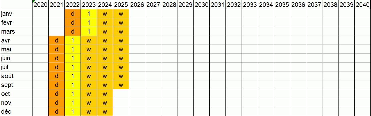

J'ai un petit problème que certainement certaines personnes ont déjà résolu simplement.
J'ai un planning donc mois / année comme ceci :
planning
Je voudrais récupérer la date du premier "d" donc par exemple : concaténer ( "avril" ; "-" ; "2021").
je voulais donc récupérer la valeur à gauche "avril" et la valeur en haut "2021" peut importe la position du "d".
J'ai recherché avec un INDEX + EQUIV, ou avec un RECHERCHEV/H; mais le truc c'est qu'on peut recherché la valeur "d" que sur une ligne ou une colonne mais jamais dans un tableau en 2D comme cela.
Il doit exister un moyen mais j'ai pas la logique là. Est-ce que quelqu'un aurait la solution à mon problème simple ?
Merci d'avance !

Je voulais savoir s'il y avait pas une méthode hors macro, ou fonction personnalisé comme j'essaie d'éviter l'utilisation du VBA le plus possible et le réserver uniquement en dernier recours.
Mais merci quand même c'est super gentil ;)
J'ai réussi à le faire avec un tableau intermédiaire mais cela fait réaliser un autre tableau. Il existe pas un moyen de le faire sans intermédiaire et avec les fonctions Excel de bases ?
