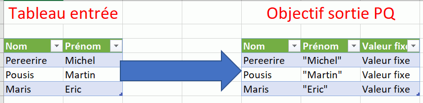

Je me permets de solliciter les connaissances du forum pour 2 besoins.
1) Ajouter une colonne avec une valeur fixe.
Pour contourner ma méconnaissance, j'utilise une colonne conditionnelle (voir PJ), mais je suis sûr de pouvoir faire plus propre.
2) Ajouter des "guillemets" aux valeurs de toutes les cellules d'une colonne.
Alors je pourrais m'embêter à créer une colonne avec des guillemets partout; puis à concaténer. Mais pareil, je suppose qu'il y a plus simple.
Merci pour votre aide!

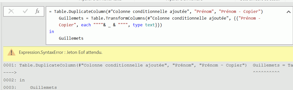

Je ne sais pas où cela pèche mais...
= Table.DuplicateColumn(#"Colonne conditionnelle ajoutée", "Prénom", "Prénom - Copier")  Guillemets = Table.TransformColumns(#"Colonne conditionnelle ajoutée", {{"Prénom - Copier", each """"& _ & """", type text}})
in
    Guillemets
RE-,
D'après ce que je vois, il manque une virgule en bout de la ligne "- Table.Duplicate......"
Dans le code, il n'y a que juste devant le "in" qu'il ne faut pas de virgule
Bonne soirée
Merci cousinhub. Ca ne semble pas fonctionner....PQ me parle d'un Jetn Eof.
Je ne vois pas où est mon souci dans ma syntaxe.
Sauriez-vous svp m'aider?

Le fichier modifié
Bonne journée
= Table.AddColumn(Source, "Valeur fixe", each if [Nom] <> "99282930302" then "Valeur Fixe" else null)
