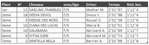

A partir du lien, il n'a qu'une table (Table0) que l'on peu importer (à ma connaissance).
Le résultat est :
snip 20180827221712

hé oui ... et donc dans ce cas PowrQuery ne me sauve pas plus que mes méthodes traditionnelles de traitement de texte
pourtant les infos s'affichent !
et sont dans une table <table class="sorting display responsive dataTable table-runners">
et les cotes ici <td class="cote-simplegagnant cote-reference"></td>
