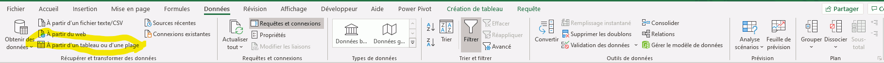

Sur une feuille Exce, j'ai créé un tableau structuré qui dans lequel l'utilisateur saisi différentes coordonnées, x et y. Ce tableau apparait sous la table nommée "e" dans ma capture ci-dessous. Cette table je l'ai créée en passant par le menu Excel: Données -> A partir d'un tableau ou d'une plage (voir ci-dessous)

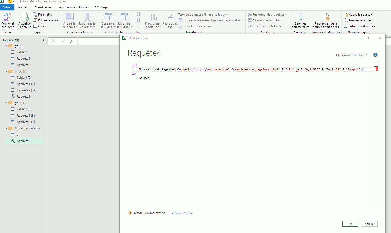

Cette table contient donc des coordonnées x/y que je souhaite concaténer dans une requête web.
Ce que je n'arrive pas à comprendre c'est que ma table nommé "e" semble inaccessible alors que toutes les autres le sont (Table 1, Table 1 (2) ....) .
Il m'est donc impossible de récupérer les différentes coordonnées saisies par l'utilisateur depuis la feuille Excel pour pouvoir créer une source dynamique.

Je souhaite générer la source de "Table 1" dynamiquement, selon la ville désirée.
Chacune des ville on des cordonnées x et y qui sont saisies dans un tableau Excel. Je récupère ce tableau dans PowerQuery, nommé Tableau2 dans mon exemple.
Quand j'édite la source de Table 1 pour remplacer les valeur x et y, Tableau2 ne me semblait pas accessible. Lorsque je tapais # je ne le voyais pas apparaitre dans la liste déroulante.
Même chose pour la table "Ref" qui est un duplicata de Tableau2.
En faisant ce duplicata je me suis aperçu que la formule est :
let
    Source = Tableau2
in
    Source
Ca répond à ma question.
Il n'y a pas de dièse devant Tableau2
Mais du coup je ne comprend pas la différence d'écriture entre #Table1 et Tableau2.
Pourquoi accède t-on à Tableau2 sans écrire le # devant ?
