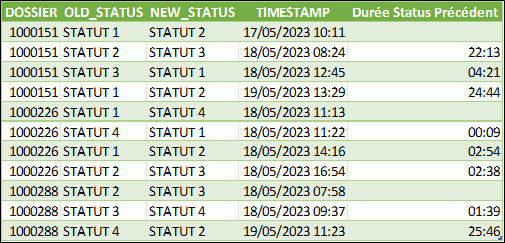

Comme ceci ?
Oui, ça me paraît être la solution. Avec PowerQuery ?
Parce que j'y arrive dans Excel, mais sur une table si lourde, les temps de calcul sont bien longs.
RE
26status-duree.xlsx (22.66 Ko)
Aaaaaaahhhh... merci !!! J'ai perdu mon temps à chercher des formules complexes... Alors que c'était somme toute assez simple.
Merci à toi ! Merci !!!
