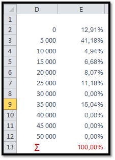

DANIEL excuse moi mais pourquoi le pourcentage ne fait pas 100 %
dans ton tableau?
Ou : E2 :
=SOMMEPROD(($B$1:$B$100>=D2)*($B$1:$B$100<D3)*($B$1:$B$100))/SOMME($B$1:$B$100)
C'est à cause de la totalisation que tu fais en B35...
Je te joins une version corrigée, mais attention : les nouvelles données devront s'insérer entre la ligne 1 et la ligne 33...
Cordialement, Daniel
19beebeepc.xlsx (14.68 Ko)
Ou, pour le même résultat : E2 :
=SOMME.SI.ENS($B$1:$B$100;$B$1:$B$100;">="&D2;$B$1:$B$100;"<"&D3)/SOMME($B$1:$B$100)
