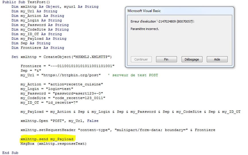

Malheureusement cela plante chez moi
xmlhttp.send my_Payload
Erreur d'execution '2147024809 (80070057)
Paramètre incorrect

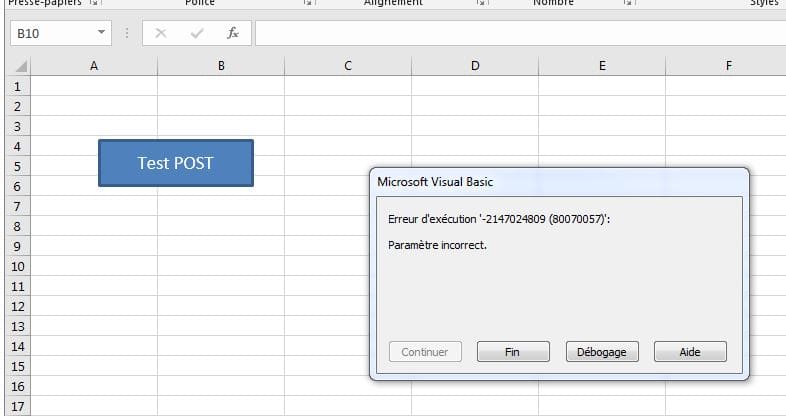

Merci pour tes réponses étrange en effect.
Sur un PC j'ai toujours le meme message d'erreur.
capture2
et sur l autre ça passe mais il ne passe pas les données Form est vide!
capture3
Encore Merci pour ton aide.
