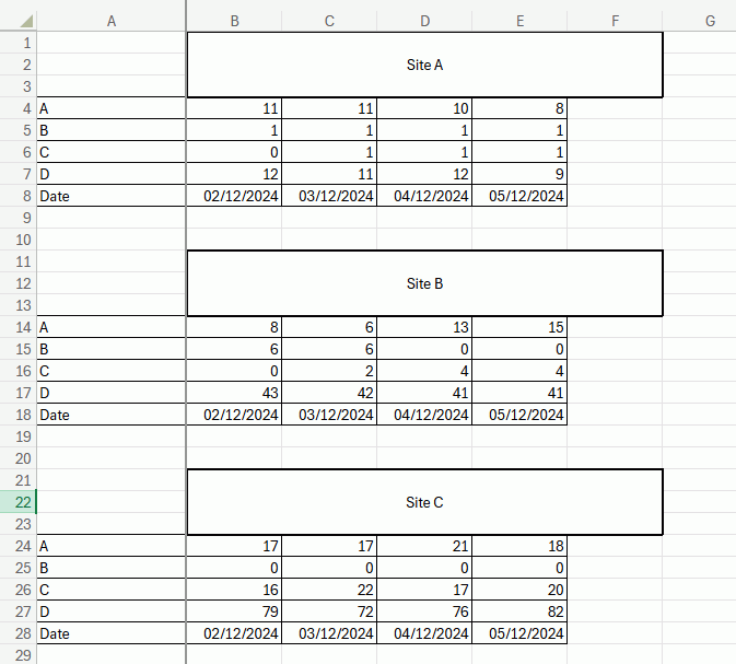

Bonjour, je travaille sur un document ou l'on retrouve trois tableaux avec des entrées chaque jours par colonne pour différents sites, est ce qu'il serai possible de faire défiler vers la droite tout en gardant les cellules fusionné pour avoir tout le temps le site concerné au dessus des données ou je suis obligé de déplacé l'information du site dans la première colonne ?
capture d ecran 2024 12 05 112733

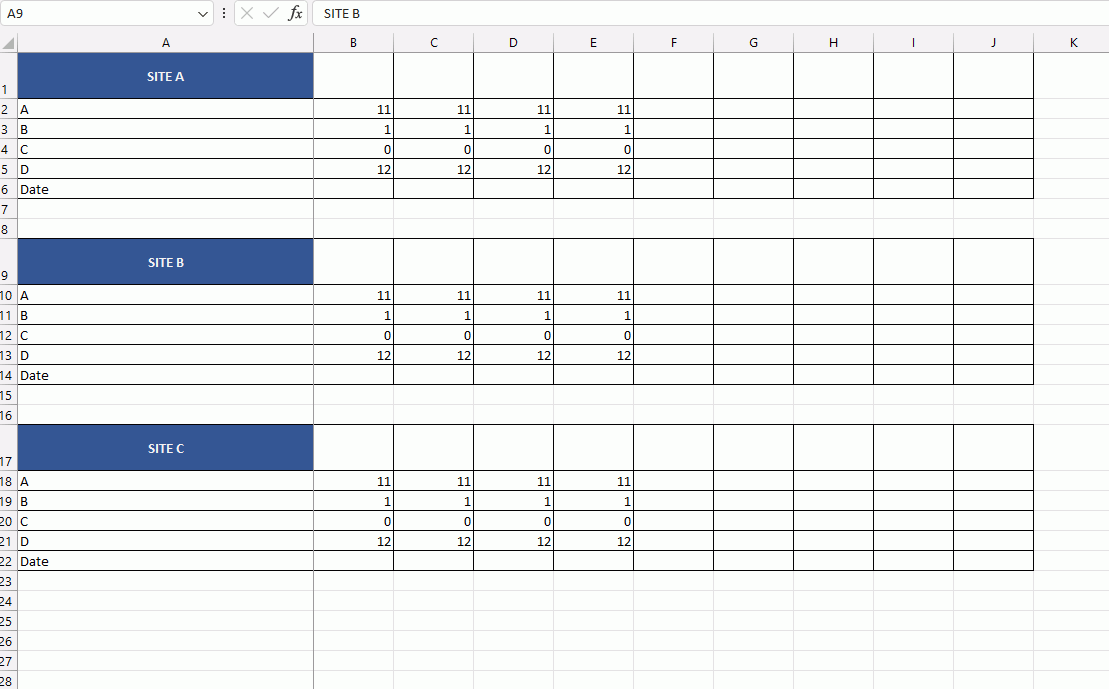

Il vaut mieux déplacer les sites en colonne A puis figer la colonne A, et inutile de fusionner plusieurs cellules sur 3 lignes, 1 seule ligne avec la hauteur qui convient sera plus judicieux.
