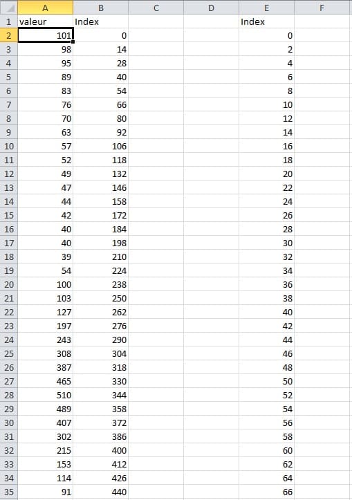

Je ne suis pas un grand pro d'excel et j'ai deux questions concernant une série de valeurs que je dois interpoler.
J'ai une série réduite, la colonne A dans l'exemple avec des index dans la colonne B.
Je dois les reporter dans la colonne D en face des index correspondant de la colonne E et ensuite compléter les intervales en interpolant depuis les valeurs existantes.
Est-ce que vous avez des méthodes pour ces deux questions:
1. Reporter les valeurs vers la colonne D en face des bons index
2. Créer les valeurs en interpolation linéaire entre les valeurs existantes
Merci pour votre aide

on ne peut pas faire des formules sur des images.
Merci pour la réponse.
Je rajoute le fichier excel alors, je n'ai pas pensé que c’était indispensable avec ma capture. Désolé.
