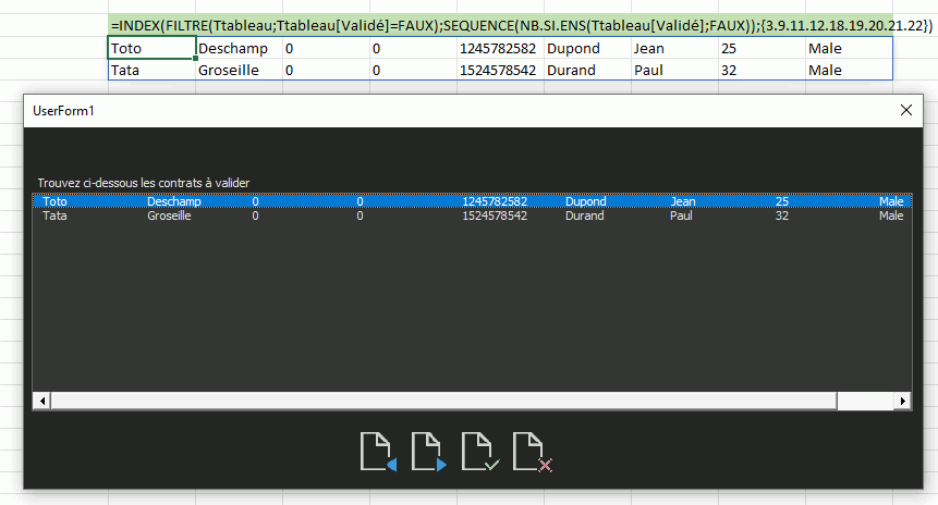

J'ai une formule qui fonctionne bien sur une feuille =INDEX(FILTRE(Tableau1;Tableau1[Validé]=FAUX);SEQUENCE(NB.SI.ENS(Tableau1[Validé];FAUX));{3.9.11.12.18.19.20.21.22})
elle retourne les colonnes [3.9.11.12.18.19.20.21.22] et les lignes qui correspondent au critère de recherche FAUX dans la colonne [Validé ], Jusque là tout va bien, par contre je n'arrive pas à récupérer cette formule sous VBA.
En fait je voudrais récupérer une plage et l'assigner, à la propriété .List d'une ListBox

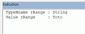

Si je mets des Debug.Print je me retrouve avec ça:
Function GetListeContrats()
Dim rRange
    rRange = Evaluate("INDEX(FILTER(tTableau,tTableau[Validé]=FALSE),SEQUENCE(COUNTIFS(tTableau[Validé],FALSE)),{3,9,11,12,18,19,20,21,22})")
    GetListeContrats = rRange
    Debug.Print "TypeNname rRange : "; TypeName(rRange)
    Debug.Print "Value rRange     : "; rRange
End Function
En fait il ne retourne que la première cellule de la plage, ci-dessous le retour de la formule sur la feuille
ps: Le tableau ne porte pas le même nom c'est un fait, et cela à été modifié dans le programme
essayez en déclarant rRange comme étant un tableau range Dim rRange() As Range

                If tblData(rw, 5) = X Then
                    ReDim Preserve arrList(lCounter)
                    arrList(lCounter) = WorksheetFunction.Index(tblData, rw, colExtract)
                    lCounter = lCounter + 1
            Next rw
            With ListBox1
                '.Clear
                .ColumnCount = UBound(colExtract) + 1
                Debug.Print UBound(colExtract)
                If lCounter > 0 Then .List = Application.Transpose(Application.Transpose(arrList))
            MsgBox "pas de résultat !...", 64, "information"
