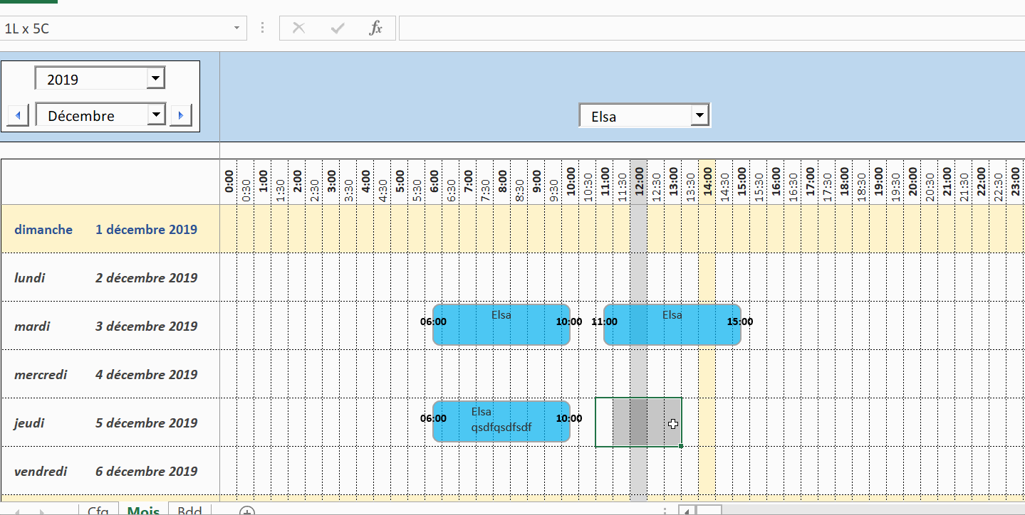

Si le but c'est de faire un suivi des heures travaillées pour plusieurs salariés, je peux proposer ce fichier.
La saisie se fait à la souris (avec éventuellement quelques info) => voir image démo
