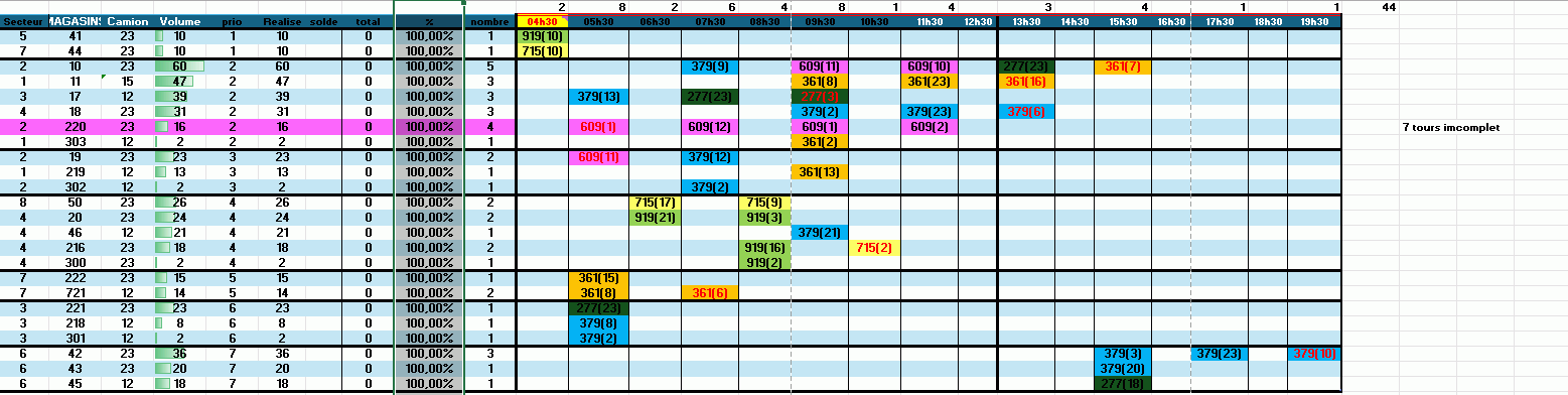

Tu verras sur la photo je trouve 36 tours groupage compris et 34 en passage entrepôt sans compté le 100. l'optimisation tour est optimum

l'ordre des tours, j'ai mis une colonne pour t'expliquer la logique. a 08h30 tout le monde as eu un tour en fonction de la chronologie des passages affectés.
07h30 les deuxièmes tours commence et ainsi de suite en respectant l'ordre des premier tours. si un magasin est terminé, c'est le suivant qui prend le deuxième tour.

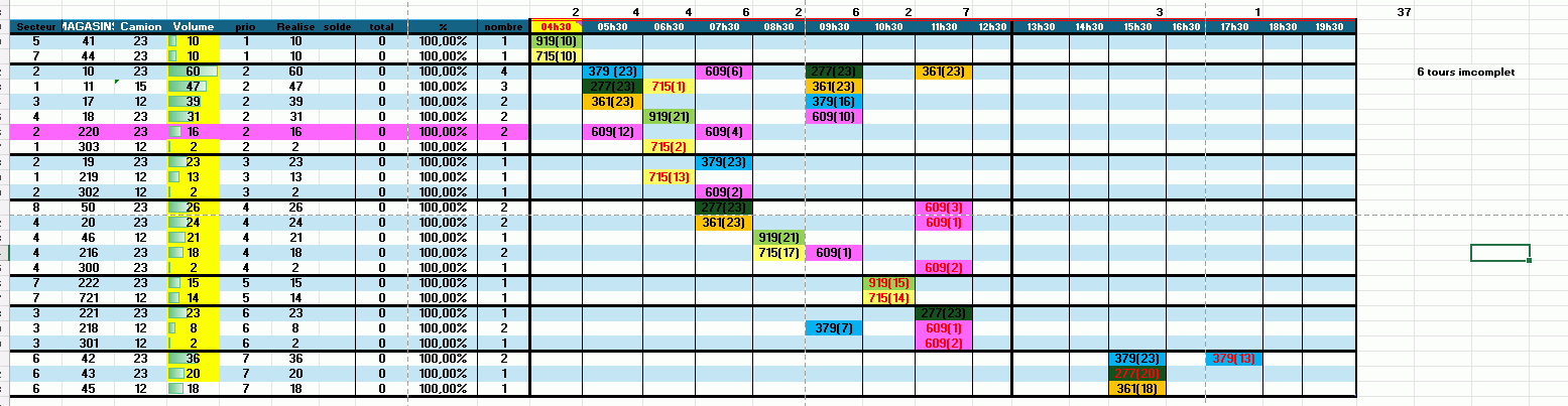

j'ai mis en dessous ton résultat, tableau au dessus Macro et le mien en dessous manuel ou j'ai mis un temps fou a obtenir un résultat cohérent.
si ca peut aider......

re, il y a 3 erreurs dans votre fichier, je les ai mis en rouge dans la feuille "Patrick M52", 2 étaient impossible parce que l'heure précédente, le magasin était alimenté et le 3ème était une erreur en quantité. Bon, si je corrige le 3ème et supprime les 2 autres et puis je dis au modèle de finir le job, j'arrive à 29-30 tours. (bouton Patrick_m52)
Si je le fait avec le bouton "Plusieurs", j'arrive la plupart des essais à 29 tours, donc mieux que votre proposition améliorée

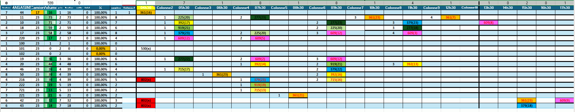

j'ai re testé avec les deux camions en moins et il y a un souci, dans le fichier joint feuille 2 en haut la macro j'ai mis en rouge ce qui ne va pas en terme de remplissage camion.
En dessous, regarde la chronologie de livraison, je respecte le plus possible les priorités livraisons premier deuxième et troisième tours. j'ai mis en rouge aussi ce qui ne va pas non plus dans mon raisonnement mais j'ai mis un commentaire sur les deux chargement de 13h30. A mon avis, si il reste une ou deux palette a livrer, ils vont faire en sorte de gerber pour optimiser le chargement. du coup c'est pour ca que tous les reste a livré doivent etre a la fin. dans ton resultat le prestataire termine son dernier tour a 12h30, moi c'est 10h30.

22comparatif.xlsx (47.88 Ko)
