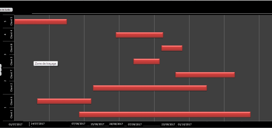

J'essaie de me créer un planning de charge dynamique, pour suivre par ressource les dossiers traités dans le temps. Pour ce faire, j'utilise un simple tableau de saisie des charges (nom du client, ressource dédiée, date de démarrage du dossier, date de fin du dossier...)
Sur base de ce tableau, j'ai préparé un graphique croisé dynamique, en barre horizontale pour matérialiser par ressource et client la charge de travail (voir fichier ci joint)
Le hic c'est que mon axe des abscisses n'est pas en date. Et quoi que je fasse je n'arrive pas à modéliser une ligne de temps qui me permettra de faire apparaitre les barres de charges à la date de démarrage saisie. Pour le moment je n'arrive pas à trouver pourquoi.

Merci pour votre réponse. Malheureusement cela ne correspond pas tout à fait. J'ai essayé de modéliser le fichier en image, en espérant que cela soit plus parlant.

schematique
ok, voici la modification,
Crunch

merci pour ton aide en tout cas, ton approche est maline et me permet de mieux voir comment construire mon graphique. je vais finir de creuser ça, et je vous fais un retour rapidement.

Merci beaucoup pour votre aide. Votre fichier me semble parfait. Je vais comparer avec la proposition de Chris, mais je pense que vous avez parfaitement répondu à mon besoin.

j'ai ajouté sur l'onglet "info" quelque étape pour la création du graph
