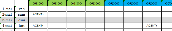

Je suis une débutante en langage VBA et pourtant, le planning que j'ai mis en place est trop compliqué pour n'être optimisé que par excel.
Je souhaiterais pouvoir utiliser automatiquement les données saisies sur la planning général pour en faire des plannings individuels mensuels.
Avez-vous une idée de ce que je pourrais faire?

Un essai de planning mensuel pour un agent. A tester.
Te convient-il ?
Bye !
20classeur2-v1.xlsm (137.40 Ko)

mais tu as aussi modifié le fichier original ... pour l'agent1 le 4 mai il avait deux missions dans la même journée....
est- ce une erreur sur le planning général ou la feuille de planning individuelle ???

fred2406 a écrit :
mais tu as aussi modifié le fichier original ... pour l'agent1 le 4 mai il avait deux missions dans la même journée.... est- ce une erreur sur le planning général ou la feuille de planning individuelle ???
C’est bien moi en effet qui ai modifié car c’est le seul agent qui intervient 2 fois sur une même journée, et j’ai cru à une erreur de ligne.
Mais si un agent peut intervenir plusieurs fois dans la même journée sur des sites différents, il te faut définir comment tu veux présenter le résultat :
• Concaténer les interventions dans les cellules :
Missions : mission site 1 – mission site 2
Site : site 1 – Site 2
Début : 09 :00 – 15:00’’
Fin : 12 :00 – 20 :00
heures : total des heures
• Ajouter 4 colonnes
• Ajouter une ligne pour avoir 2 dates identiques sur 2 lignes successives
• Ou encore autrement…
A toi de décider.
Bye !

Bonsoir
Merci pour votre contribution à tous !!!!!
En fait, ce n'est pas le seul agent qui a deux vacations dans une journée.
C'était juste à titre d'exemple.
La deuxième ligne peut-elle etre automatique, au cas où ?
Voilà :
17classeur2-v3.xlsm (138.66 Ko)
Bye !
Merci beaucoup !!!! C'est parfait !!!
