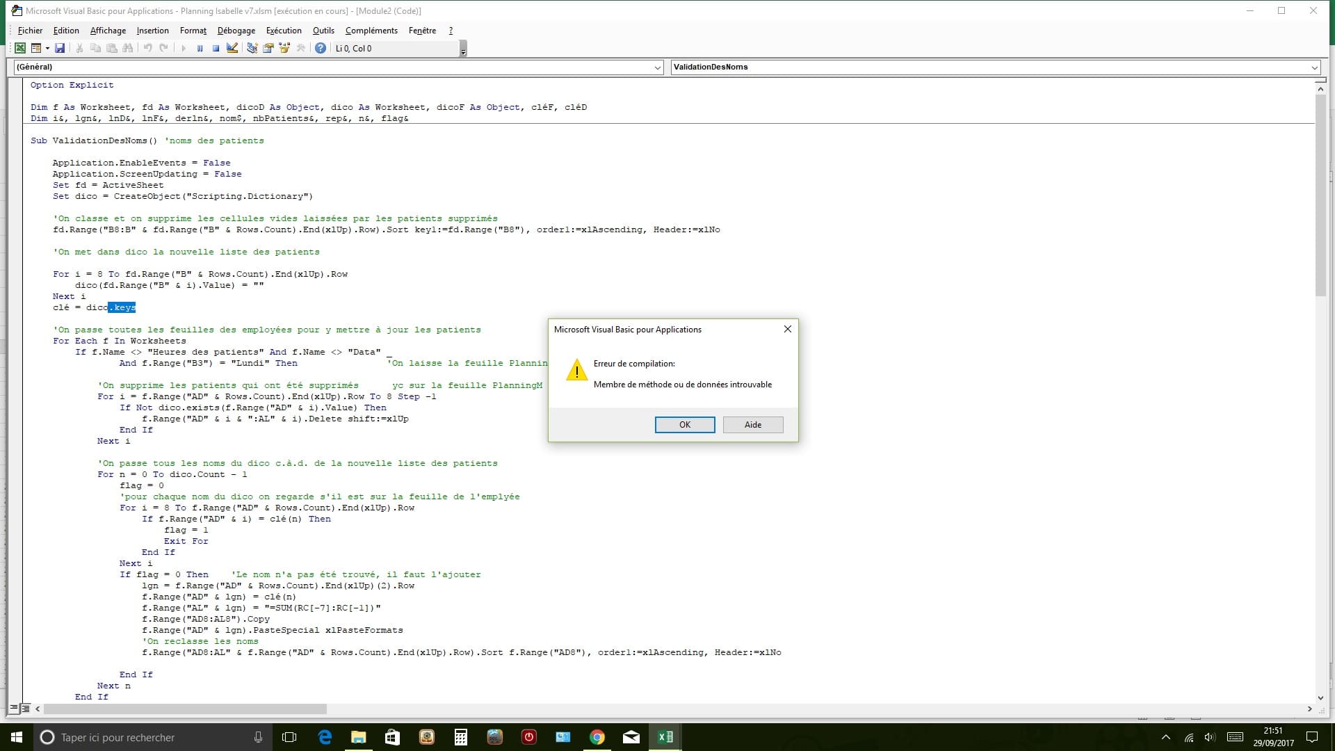

gmd je n'ose pas te dire que la validation des patients ne fonctionne pas "erreur de compilation"
Donc rien dans les tableaux rouge.
Mais cette fois-ci, je n'ai rien touché, RIEN, promit.
J'ai juste ouvert le fichier.
Et si tu cliques sur débogage, que se passe-t-il ?
Il n'y a pas débogage, le message en photo en pièce jointe !
Et je n'ai rien touché lol
erreur excel
Ok , j'ai vu.
Essaie cette nouvelle version:
Bye !

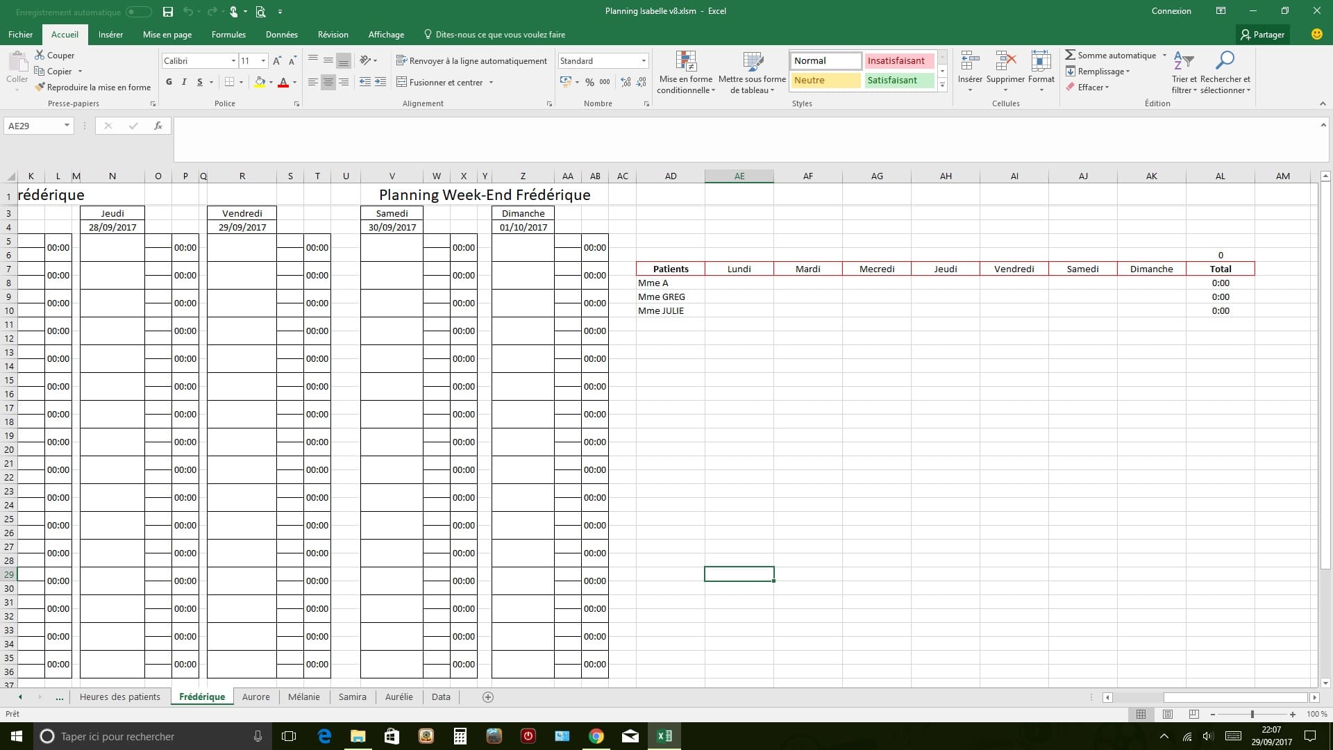

Je ne comprends pas pourquoi les lignes rouges horizontales et verticales du tableau rouge ne réalise pas au fur et à mesure que je rajoute des patients (sur chaque feuille)?
C'est un tableau voué à l'impression donc si je l'affiche, mes employés ne comprendrons rien !
tableau rouge
Nouvelle version
Bye !
Alors tout BUG, noooooooooooonnn, je déconne, tout fonctionne bien, c'est exactement ce dont je voulais.

Tu trouvera dans la page "Priscilla" sur le compteur d'heure total de la semaine, un problème d'addition des heures, c'est à dire, si tu ajoute les heures effectués par jour par une ou un employé, ça ne s'ajoute pas correctement pour le compteur total de la semaine, j'ai l'impression qu'au délais de 24h de travail, ça repart de zéro, et donc cela ne continue pas 25h-26h-27h par exemple.
Je t'ai mit le fichier en pièce jointe avec l'erreur, si tu as déjà tout mit à la poubelle depuis !
En te remerciant par avance
18planning-s42.xlsm (130.44 Ko)
Pour ajouter des heures ... sans tracas... tu as besoin du format ...
[h]:mm
20planning-s42.xlsm (120.84 Ko)
