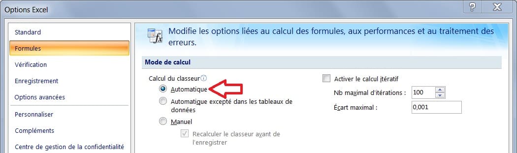

Bonjour loict,
Tu a écrit :
mais le calcul semble ne pas fonctionner (ou du moins ramer)
1) le mode de calcul de ton classeur était défini sur « Manuel » ; je l'ai mis sur « Automatique » ; c'est dans onglet Fichier, bouton « Options Excel », Formules :
calcul automatique
2) j'ai supprimé toutes les lignes et colonnes vides inutilisées ➯ après sauvegarde, la taille est passée de 372 Ko à 68 Ko
3) sur ta 1ère feuille, j'ai figé les volets de la même façon que sur la 2ème : « à partir » de la cellule E9
21planning-be.xlsx (67.88 Ko)
