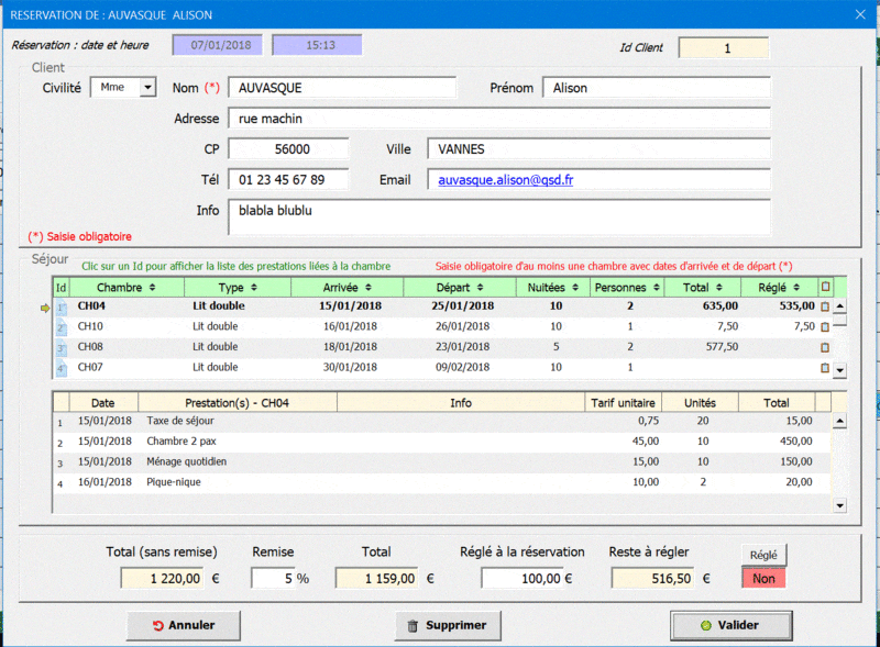

Pour des réservations de chambres, je peux proposer ce fichier avec planning, multiples réservations/client, ajout de prestations diverses/chambres (taxe, p'tit dej, ...), acompte, facturation, ...
Des explications plus complètes sur mon blog : http://tatiak.canalblog.com/archives/2018/01/17/36057015.html
Convient pour des structures type chambres d'hôtes d'une vingtaine de chambres.
Est-ce que ça peut être utile?
Pierre

Bonjour Pierre ,
De première vue ,elle me semble trés bien cette application , toutefois la premiére question qui me vient à l'esprit .
avez vous prévu quelques choses pour qu'on puisse avoir des situations comptables par clients / Chambres ?
Merci et bonne journée
Pour essayer de répondre : dans l'écran de saisie à droite de la liste des chambres réservées il y a une icône "facture" (avant l'icône "poubelle").
118817492
Un clic sur l'icône de l'entête sert à générer ou afficher la facture globale du client.
Un clic sur une icône de ligne génère ou affiche la facture uniquement de la chambre de cette ligne.
Est-ce que ça répond à la question?
Pierre

Pour un règlement partiel, il suffit de saisir directement dans la liste de l'écran de saisie en face d'une ligne "chambre" (dans le fichier RESAHOTEL_2018)
