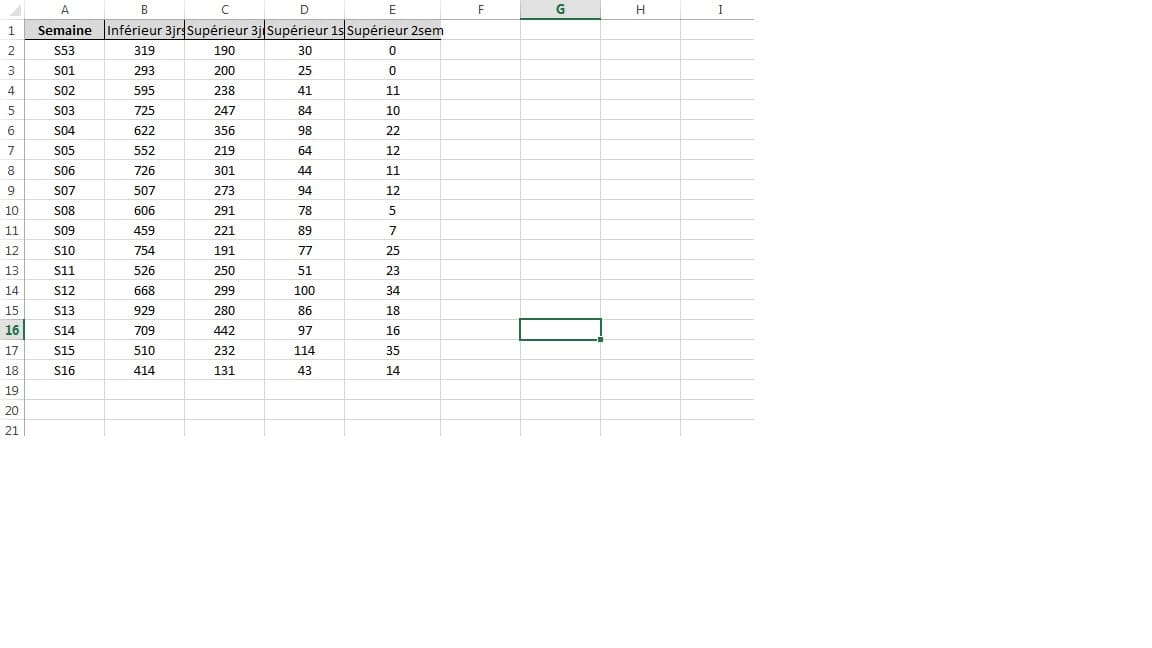

De ma part, j'ai rajouté un nouvel onglet que j'ai nommé "Zero Trafic" et je veux faire la même chose avec les données de cet onglet (graphe qui se met à jour chaque semaine), sachant que les données venues de l'autre fichier contient la matière brut pour alimenter cet onglet et c'est pas ça le problème. Mon problème c'est que j'ai essayé des créer un plage dynamique dans cet onglet avec Excel avec les fonctione Décaler et NBVAL sans passer par le VBA, mais la tache s'avère compliquée car à chaque fois que je nomme une plage sur cet onglet et je finis le travail, quand je clique sur le bouton "Décaler S+1", un message d'erreur s'affiche "La méthode Select de la classe Range a échoué". J'ai beau cherché mais jusqu'à l'heure je n'ai pas trouvé de solution. Finalement je me demande si c'est pas possible d'utiliser les macro DecalerPlageBAS et DecalerPlageHAUT (Boutons Décaler S+1 et S-1) et les adapter aux données de mon nouvel onglet mais je ne sais pas comment faire car j'ai pas compris le code de ces macros.
L'onglet "Zero trafic" est vide vu que les données sont confidentielles mais elles sont du format que les autres données à savoir les semaines sur les abscisses et les pourcentages sur les ordonnées.

Et dans la pièce jointe vous trouverez un échantillon de données qui je veux transformer en graphe.
data
