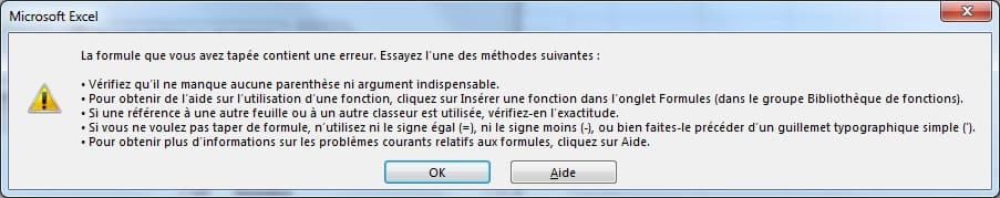

Je suis nouvelle, et novice, j'ai créé un fichier qui sera alimenté chaque mois pour permettre de suivre le traitement des réclamations.
Donc la plage de donnée est dynamique(Données), jusque là pas de soucis, puisque lorsque j'utilise la fonction DECALER et que je la vérifie, il n'y a apparemment pas d'erreur, sauf que quand je l'introduit dans les données du graphe, il y a une erreur comme quoi la formule entrée est erronée, or je ne remet que le nom de la plage, et même quand je mets la fonction DECALER directement, elle ne fonctionne pas.

Bonjour, je vous remercie pour votre réponse rapide,
Malheureusement, ça ne marche toujours pas.
erreur
je n'ai pas trop compris les noms ni les formules (à cause de la colonne B onglet IND suivie de colonnes de mois
mais n'est-il pas bien plus simple de "mettre sous forme de tableau" (pour que les plages nommées grandissent seules) , suivi d'un TCD et d'un graphique qui va avec ?
On ne comprend pas trop la logique du truc : tu as des dates dans la sources mais ta synthèse ne les utilise pas donc semble être une photo à un instant T.
La colonne utilisée pour différencier entrées/sorties vide n'aide pas...
De façon générale, à ma connaissance, on ne peut entrer une formule comme source d'un graphique. Il faut utiliser un nom (formule nommée) et le faire précéder du nom du classeur (extension comprise) suivi d'un !
