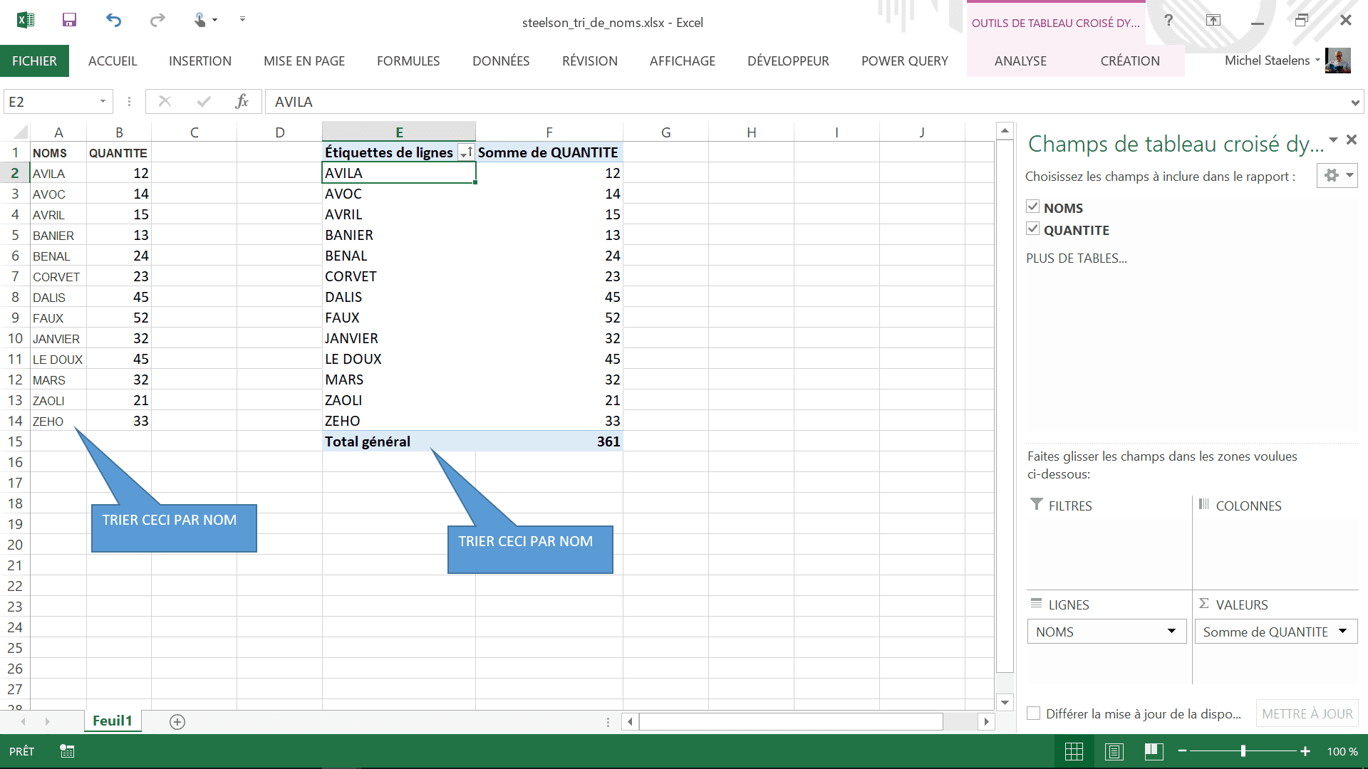

Salut Steelson !
Merci MFerrand,
je viens de trier et voilà le résultat !!
capture d ecran 48
Le résultat est bon ! ?
Sans tricher sur les mois comme fait par MFerrand , j'ai le bon tri dans le tableau et le TCD sauf FAUX évidemment...
ben non, encore pire puisque j'ai FAUX - JANVIER - LE DOUX - MARS - Z________
J'ai eu des cas avec JANVIER - MARS - AVRIL - ensuite tous les noms et enfin FAUX au bout de la liste !

RE
Pour les mois ou les jours, Monsieur Vendredi par exemple, les TCD utilisant par défaut les listes personnalisés, dont les temporelles fournies sur Excel, il suffit de désactiver l'utilisation des listes.
Il me semblait que les listes temporelles fournies avaient été filtrées à un moment...
Pour les Tableau ou plages c'est l'inverse : par défaut pas d'utilisation des listes personnalisées mais la possibilité peut être utilisée.
Faux ou Vrai doit être forcé en texte...

L'image que tu as mis montre le bon tri, celui que j'ai sur le fichier que j'ai retourné ! Et il est bien dans l'ordre alpha, je n'ai pas révé !!
Chris !
Je veux bien reconnaître tricher (un peu ! ) sur les mois, mais ce comportement des TCD me paraît un vrai bogue !
Je n'ai appliqué qu'un seul principe : forcer le format texte pour les valeurs non reconnues comme telles initialement.
