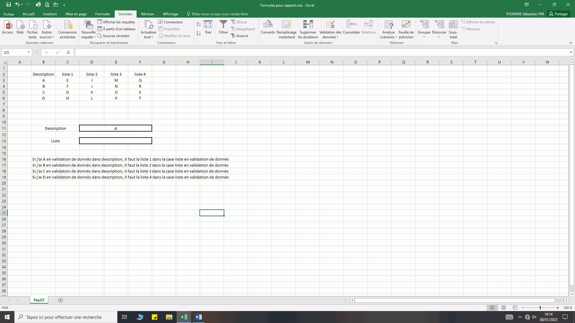

Bonjour à tous.
Je suis bloqué avec une comme indiqué sur l'image en pièce jointe. Si quelqu'un peut m'aider ça serait cool.
Merci d'avance et j'allais oublier bonne année à tous.
formule

au lieu de joindre une image qui nous oblige à ressaisir l'exemple

Après présentation, regarde cet exemple (voir dans Menu Formules pour le gestionnaire de noms)
Bonjour à tous , bienvenue Sébastien thomine sur XLP ,
On peut aussi définir la liste de validation avec pour la liste une source égale à :
=DECALER(B3:B6;0;EQUIV(D10;B3:B6;0))
Bonjour et bonne année à tous,
Pas certain d'avoir bien compris la demande mais voici une façon de réaliser textuellement ce que tu demandes.
Merci de confirmer si c'est bien cela.
Bonne continuation
