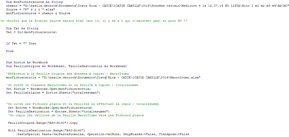

Pour vous expliquer, J'utilise une macro principal (AppuiMacro). Sur le cas précis, cette macro principal va chercher des données à copier sur une macro secondaire (MacroIcumu) qui sert de fichier référence. L'objectif étant de coller ces données sur un fichier de destination.
Tous les paramètre et chemins sources sont vérifiés et revérifiés mais les données ne sont pas copié coller.. Une fonction n'est peut peut être pas bien écrite ?

Hormis qu'on voit vite que le code gagnerait à être réécrit correctement (indentation, lignes sautées, déclarations de variables n'importe où en cours de procédure, etc.), on ne travaille pas sur une image !

C'est le premier forum que j'utilise et donc ne sait pas trop comment présenter mon problème. je vous envoie mon document. Il existe une 15 de macro. Celle que porte mon attention porte le nom : "CopiercollerIcumuhojasviejasnuevas"
je suis en train de le réécrire.

Je me souviens avoir traité il y a quelque temps une macro faisant une manipulation assez ressemblante à celle-ci !
Et je dois avouer que ce n'est pas particulièrement plaisant de remettre sur pieds un code semblant bâti par un esprit particulièrement retors !
Mais avec ta macro censée faire une opération relativement simple, on atteint des sommets
Une flopée de variables déclarée en-tête, une autre flopée en cours d'exécution, dont un bonne moitié n'est pas utilisée, et un certain nombre sont inutiles...
Une série de boucles imbriquées dont toutes sauf une n'ont aucune utilité, ce qu'elles font n'étant jamais utilisé !
Et je passe sur les Activate et autres morceaux de code enregistré inutiles...
Je crois que si tu veux gagner du temps, tu supprimes tes 25 modules (de toutes façons c'est 24 de trop !) et tu redéfinis les procédures à mettre en place car il sera plus simple de tout reprendre à zéro.
