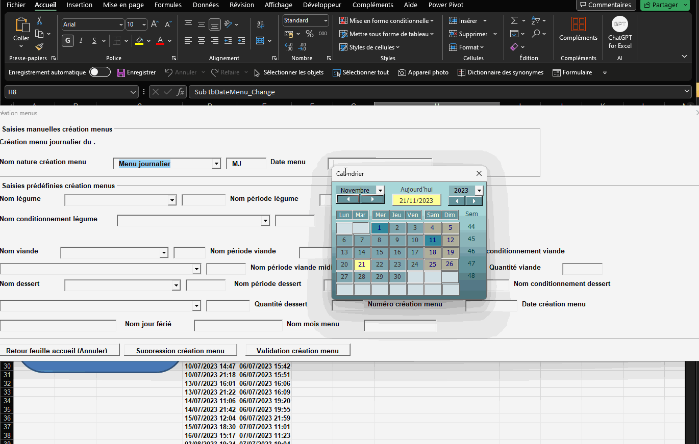

Bonjour ARTURO83,
La feuille BDMenus se remplit après avoir saisi les données dans le formulaire (saisie manuelle et saisie automatique) et cliqué sur le bouton de commande ValidationCréationMenus. Les menus weekend sont bien intégrés à la feuille BDMenus (voir colonne B (MJ) et colonne C(dates samedi ou dimanche). Pour les viandes midi weekend, pour l'instant, aucune création n'a été effectuée, d'où leur absence dans la feuille BDMenus.

En créant un menu d'un samedi, en effet le dessert apparaît dans la cellule P1 de la feuille accueil. Création du menu du dimanche : Le cbNomDessert reste vide. Il faut peut-être faire un copier-coller ?
1) Procédure tbDateMenu_Change : Case 6 : instruction en commentaire pour le dessert et O1 au lieu de P1;
2) cette instruction ne devrait-elle pas être transformée en instruction exécutable et être transférée dans Case7 ?

Bonjour Arturo83,
Comment faites-vous pour avoir le bandeau qui se trouve au début de votre message ? Ensuite, que faut-il faire à partir ou dans ce panneau ? J'ai créé le menu du 06 janvier 2024. Le dessert est bien dans la cellule P1. J'ai validé la création. Cellule P1 : je l'ai mise dans le presse-papiers. Création du menu du dimanche 07 janvier 2024 : cbNomDessert reste toujours vide.
